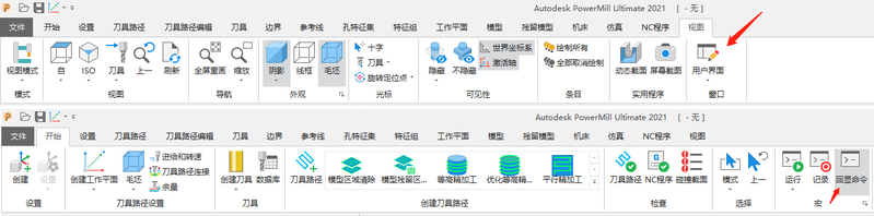

2021的安装包是论坛下载的,但是命令窗口是不动 的,就是打开什么样就是什么样,在里面输入参数可以执行,但是里面不记录软件执行的命令,这样就没有办法录宏了
发表于 2020-12-27 23:21:06 | 显示全部楼层
用户界面-命令窗口,然后勾上回显命令
 楼主| 发表于 2021-1-10 14:46:42 | 显示全部楼层
优胜技术支持 发表于 2020-12-27 23:21
用户界面-命令窗口,然后勾上回显命令
好的,谢谢老师指导
