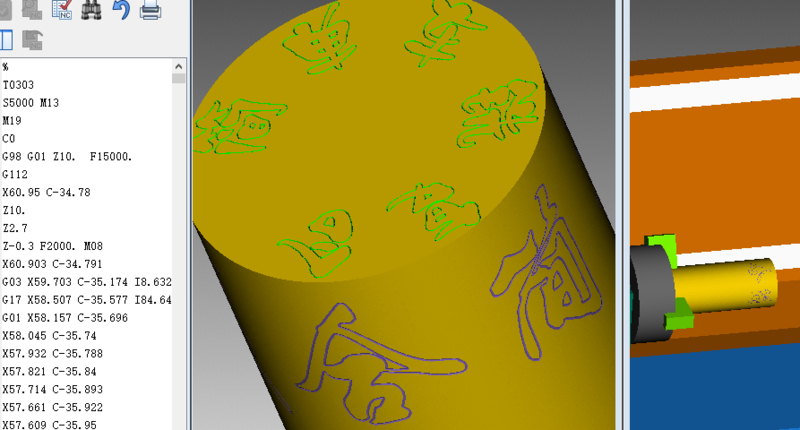

        简单车铣机床有XZC三轴,相对于XZ二轴车床、三轴加工中心甚至多轴机床,网上介绍的比较少。尝试着用nx做极坐标和筒坐标后处理。曾接触过fanuc系统的程泰XZC车铣机床,当时用的编程软件是edgecam,此款软件除了编程,不具备其他功能,运行速度很是慢,好在它能直接打开大多数3维软件的模型,尤其是其后处理可以说是所有数控编程软件门槛最低的,再复杂的机床也只需一个后处理。今天给大家分享的后处理不含车削和轴向、径向圆周钻孔等的后处理,若要做全的话得要四到五个后处理,虽说nx可以通过链接的方法将几个后处理等同于一个后处理,但毕竟麻烦,也许有高手能用一个后处理搞定,我却实在没这水平,当初看到机床厂家的培训人员也是做几个后处理。 XZC.rar (90.63 KB, 下载次数: 264)
