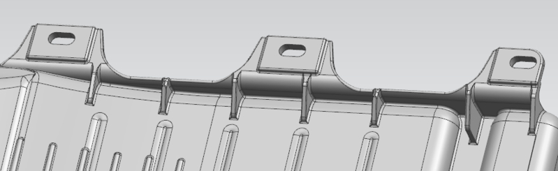

老师,请帮忙分析下这个产品如何开模,因文件太大上传不了,只能发图片了,麻烦说得详细一点,谢谢!

因为没有分析实际产品  有些地方不好说  总体思路  外观面出前模  内观面出后模  内倒扣出斜顶  外倒扣出行位
