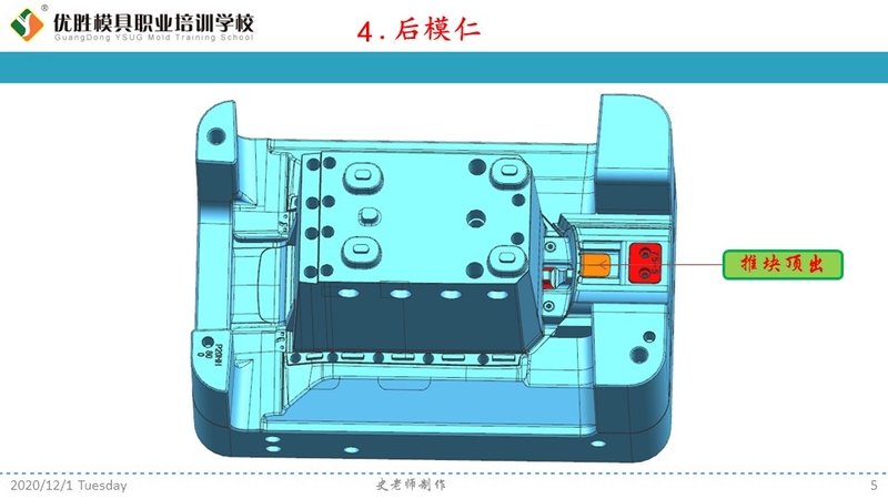

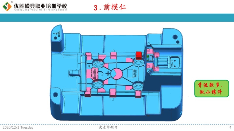

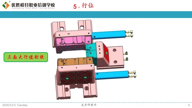

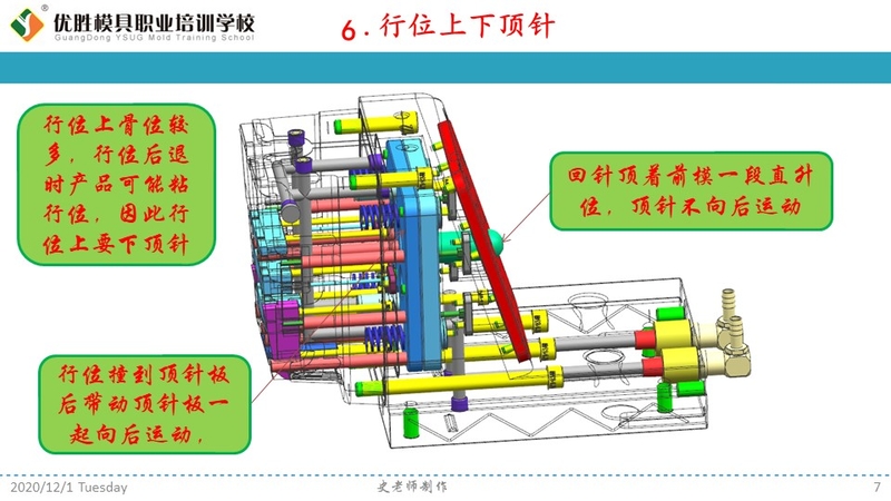

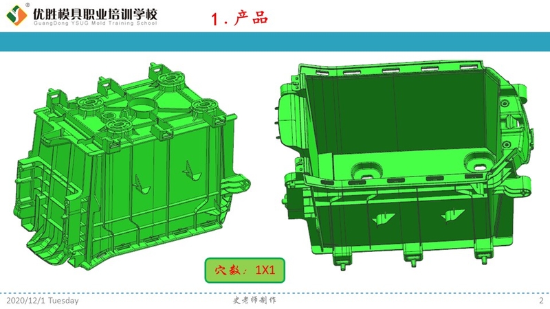

汽车扶手箱模具结构 图173589
汽车扶手箱模具结构 图173590
汽车扶手箱模具结构 图173588
汽车扶手箱模具结构 图173591
汽车扶手箱模具结构 图173592
汽车扶手箱模具结构 图173593
汽车扶手箱模具结构 图173594
汽车扶手箱模具结构 图173595
汽车扶手箱模具结构 图173596
汽车扶手箱模具结构 图173597
汽车扶手箱模具结构 图173598
汽车扶手箱模具结构
