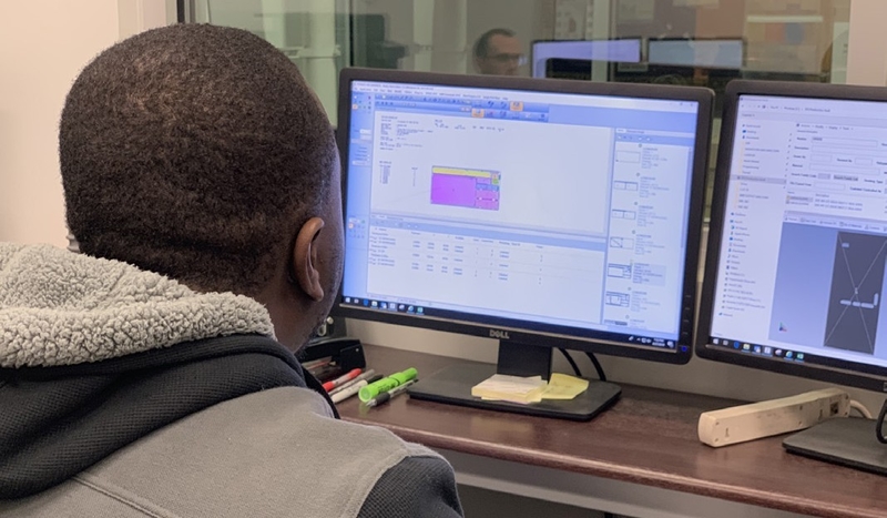

“他们购买了光纤激光器来升级制造能力,而我的部分工作就是让激光和软件达到生产质量。”“在激光和软件之间有一种非常微妙的平衡和紧密的联系。这台昂贵机器的潜力很大程度上取决于你如何使用软件.”
GDTS利用了RADAN强大的自动嵌套功能,它可以自动生成有效的嵌套,如果需要可以手动编辑这些嵌套.
“当涉及到嵌套时,有很多灵活性来微调,”Reinke说,
“我们做的几乎所有事情都是通过许多小的方式定制的,所以对我们来说好处是自动嵌套.”
为了优化生产,GDTSworks中的自动嵌套与RADAN MRP Essentials结合使用,一个MRP集成工具可以使嵌套项目从生产计划文件中自动生成.
GDTS 利用ERP系统进行生产控制,跟踪零件并生成物料清单。该系统生成文本文件,MRP Essentials使用这些文本文件来启动数据文件的创建,而RADAN使用这些数据来  加载零件和零件数量,以及为每个项目生成一批嵌套.

“当一个单元出售后,我们将看到它,并在我们的ERP system中自动生成一个部件列表,同时还将生成一个我们可以用于RADAN的数据文件,”Reinke说。这有助于消除手动输入信息的需要,从而节省时间和减少错误.
我们只要按几个按钮,就会做所有繁重的工作。一个项目可能有18个排样,在大约10分钟内,我们就可以把18 个程序送到机器上用激光切割.”
在gds中,Reinke的首要任务是尽可能减少或消除人工输入。正因如此,他目前正在研制一种自动系统,以取代用激光切割的零件的手工标签。“我们可能有10个排样为一个单一的项目,他们使用记号笔写零件号码时,”reinke解释说。“手工书写效率不高,而且容易出错。GDTS团队正在利用RADAN生成项目报告的能力来制作零件标签,这将最终取代手工制作标签需求.
“当RADAN嵌入所有东西时,我可以进入项目层次,创建一个贴纸布局,可以用来标记每个部分。这些标签可以有零件的图像、零件编号、二维码、序列号——任何你想要的信息——来为项目的每个零件创建标签。其中一些功能反映了我们公司对RADAN的定制,但是这个软件非常灵活,允许我们根据自己的需要对它进行定制.”
当零件从激光照射下时,准确地标记它们的能力是至关重要的,因为GDTS用无数不同的序列号将几个项目集中在一 起,横跨多个薄片。同时淘汰几种不同的机型是一项挑战,但我们可以同时淘汰好几种机型。因为有了标签,我们可以标记每一部分,有大量的信息自动生成。应用贴纸肯定会更快,而且会有比我们现在更多的信息.”
