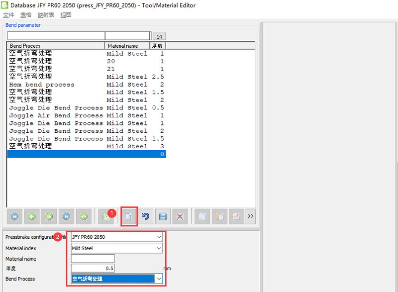

Radbend离线折弯编程软件的普及运用,很多操作者对着软件自动刀具的选择还不是很熟悉,往往一个零部件可以通过很多种折弯方法加工出来,但是根据现有的车间模具库的刀具在选定有一定的差异,企业的产品零件绝大部分可以用一组刀具来折弯完成,车间师傅更倾向于零部件加工出来可以少选刀组,减少刀组的更换,这样效率可以得到最大的提升,这里,Radbend可以一定程度达到上述的参考标准,其中的参数设定需要提前设定好,这是很多操作者都忽视掉的一点,这里来做一个设定流程方法。

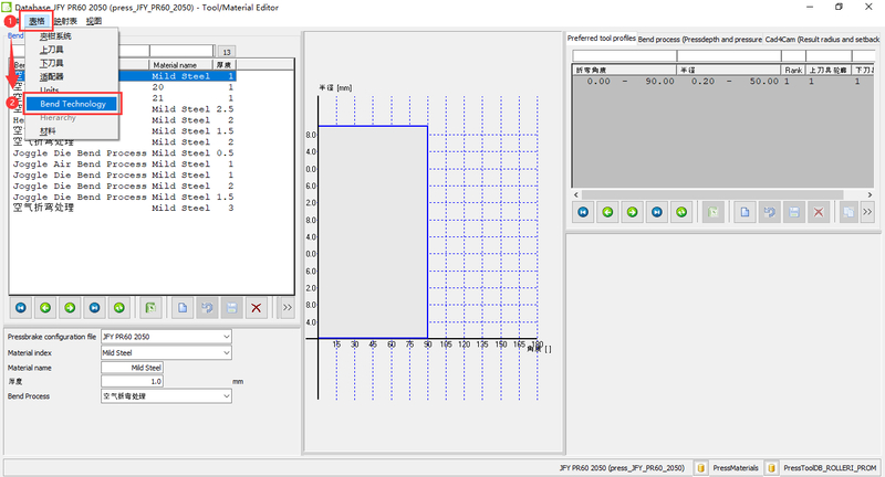

1.        确定折弯后置刀具库的Bend technology表存在,如果不存在,联系南京东岱软件技术人员协助调整。
2.        新建折弯技术优选表,首先根据机床、折弯类型(空气折弯、分段折弯、成型折弯、压死边折弯等)、材质和厚度来作为参考依据。

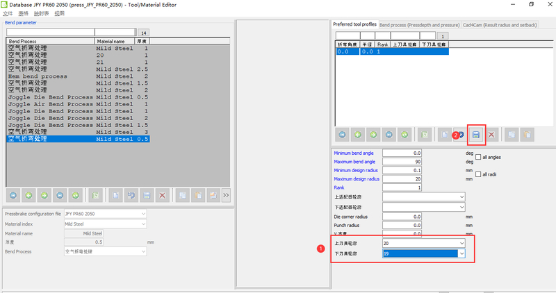

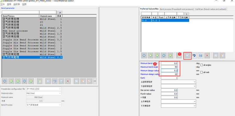

3.        确定机床折弯类型和材质,再从折弯角度和折弯圆角来分类。
4.        最后选择刀具组合来设定Radbend自动配刀的首选方案。
