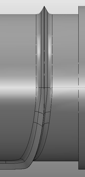

这种四轴曲面用什么策略? 愁死了,试了好几个策略都不好用,求大神帮助!
附件有图档

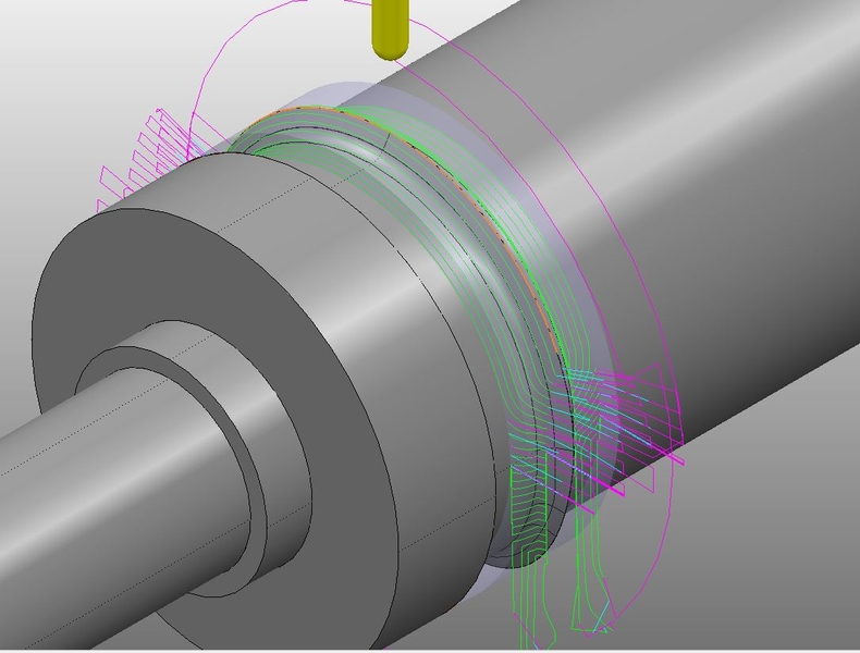

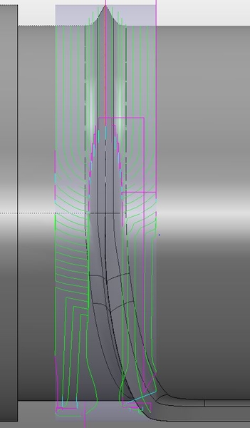

发表于 2020-11-30 16:50:50 | 只看该作者
用曲面投影精加工做
刀模.rar (1.59 MB, 下载次数: 2076)

 楼主| 发表于 2020-12-1 18:31:23 | 只看该作者
非常感谢,请问那个整体面怎么做到的 ,用PM或者SolidWorks能做么

发表于 2020-12-1 22:36:49 | 只看该作者
曲面投影  那个投影的曲面我也不会做

发表于 2020-12-2 11:23:27 | 只看该作者
曲面 勾线,布面
