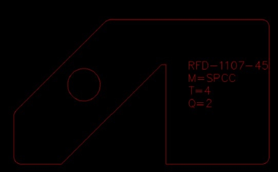

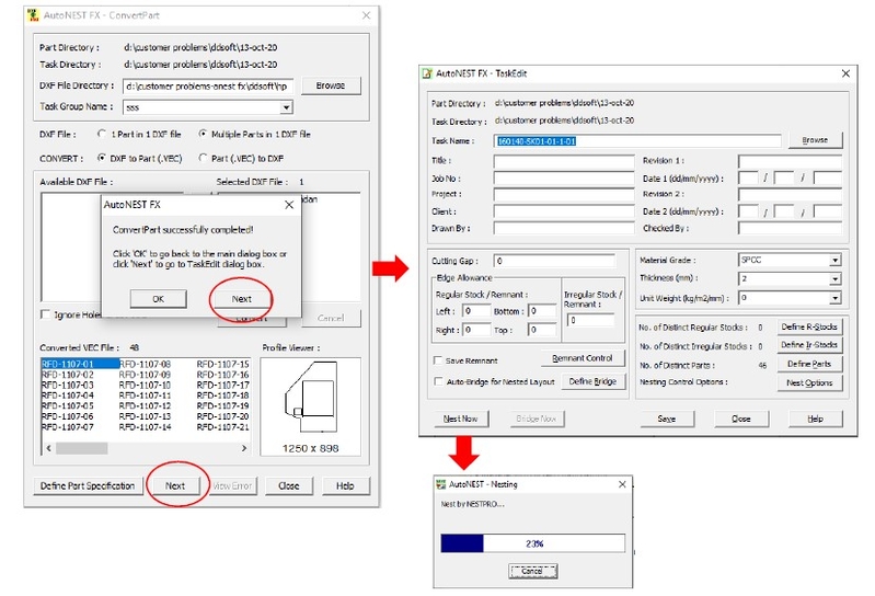

当我们绘制二维展开图时会在一个文件中绘制很多零件的展开图,来减少对文件的管理,当排版的时候在手动的选择出来进行使用。
那现在在AutoNEST FX软件中有专门的解决方案来实现自动排版;

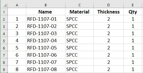

1、首先,我们需要制作一个零件生产BOM清单。
BOM表单的名称需要和零件上的名称对应;

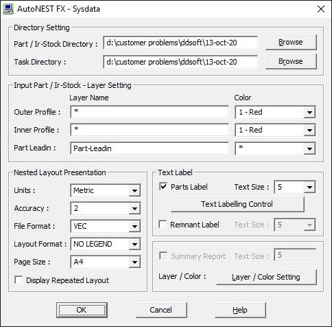

2、然后,设置AutoNEST FX的SYSDATA
将外部和内部配置文件的“输入零件层”设置为“零件对应线色”,这是为了将零件配置文件的颜色与DXF文件进行匹配

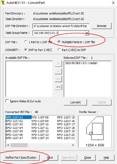

3、然后,运行CONVERTPART命令,然后将TASKEDIT嵌套
点击“ Multiple Parts in 1 DXF File”,然后选择您的DXF文件。 点击“Convert”按钮。

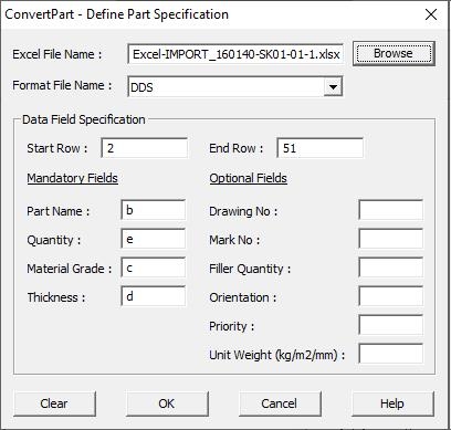

成功转换VEC文件后,单击“Define Part Specification”按钮。
在设置中和Excel表单列名称一一对应,然后单击“确定”

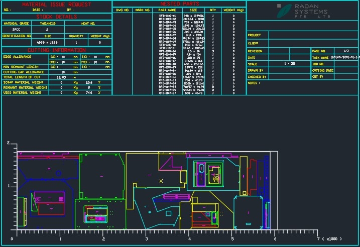

4、最后,点击“下一步”按钮,然后进行任务编辑以输入库存和其他切割规格
点击“立即嵌套”按钮进行嵌套。
