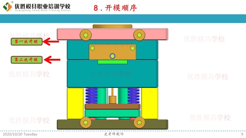

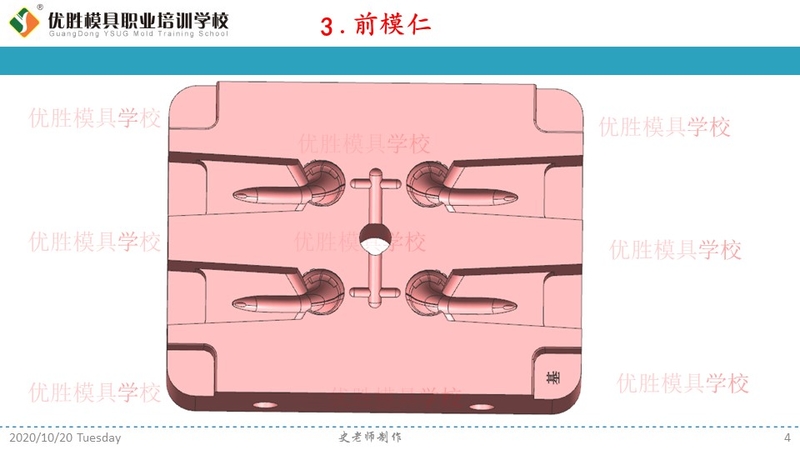

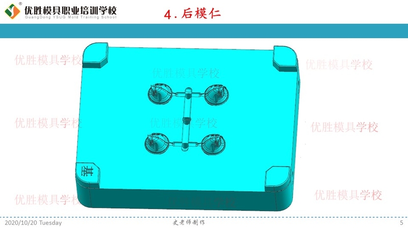

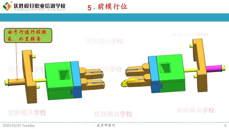

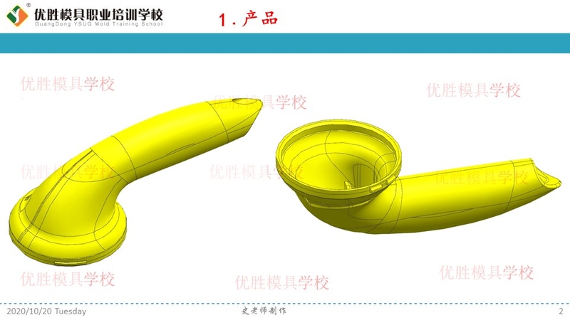

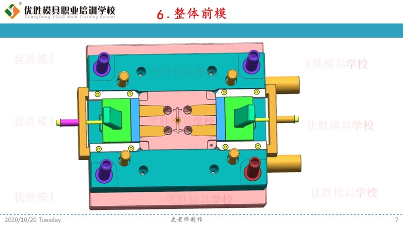

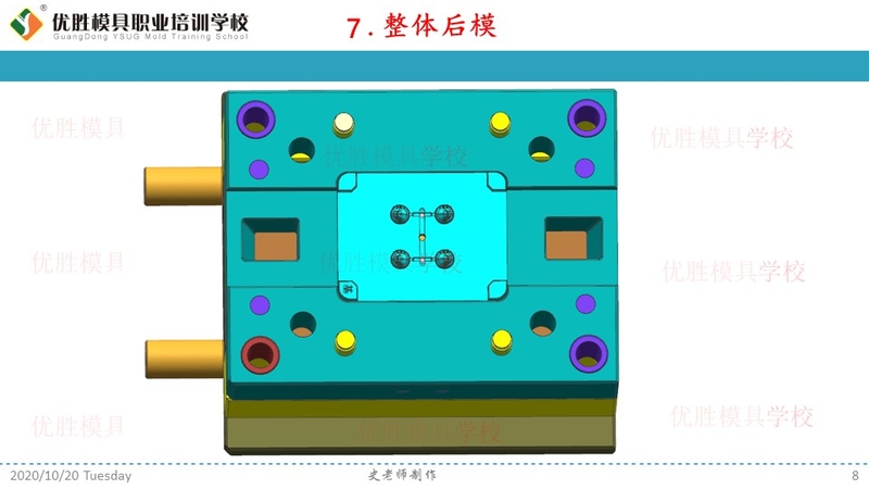

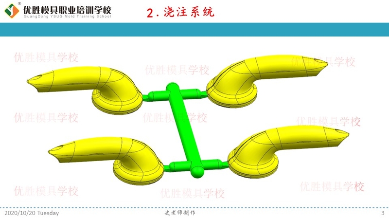

[模具设计] 给大家分享一套不是很常见的耳机模具结构

这个耳机应该是十几年前的模具,现在的耳机不会也不同意前面直接大水口进胶,现在对耳机模的要求非常高,外观面是不允许有水口的。这种一般会用香蕉入水。
