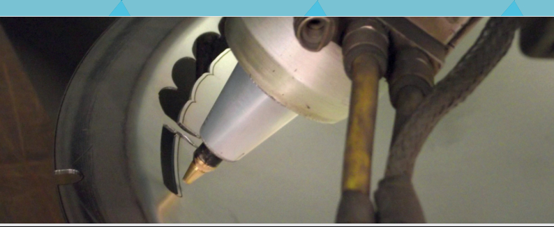

在使用RADAN为他们的两台平板激光切割机(BLS 4000和Prima Domino)编程13年之后,他说,当他们想要升级他们的5轴Prima Rapido 2 kw激光器的控制方式时,这是一个自然的选择。该机器有一个3m x 1500的工作台,带有600mm的Z轴,在切割10mm的软钢和6mm的不锈钢时提供了极大的灵活性。
这家总部位于爱尔兰东南部明斯特省沃特福德的公司,将五轴激光技术带到爱尔兰,以满足客户对该技术产品的需求。直到最近,他们使用另一种CAD/CAM软件来驱动它,但发现他们的需求已经超过了这个系统。“我们已经在RADAN的平板激光器编程方面取得了巨大的成功,并发现其专业的5轴模块Radm-ax非常适合我们现在的需求,也可以帮助我们开发。”
“我们可以切割和修剪复杂的冲压和形成的3D组件,以及盒和管截面,与总精度。“ELC的五轴激光系统,确保完全控制切割头,使倒角被切割在材料的边缘,或保持90度的切割表面在整个操作。
