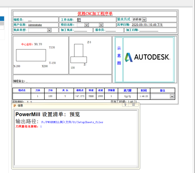

    程序单有程式没有图片,这是怎么回事哦·······?

网页版出单不支持新版本,用优胜PM外挂带的出程序单工具
https://www.mjzl.cn/thread-262177-1-1.html
