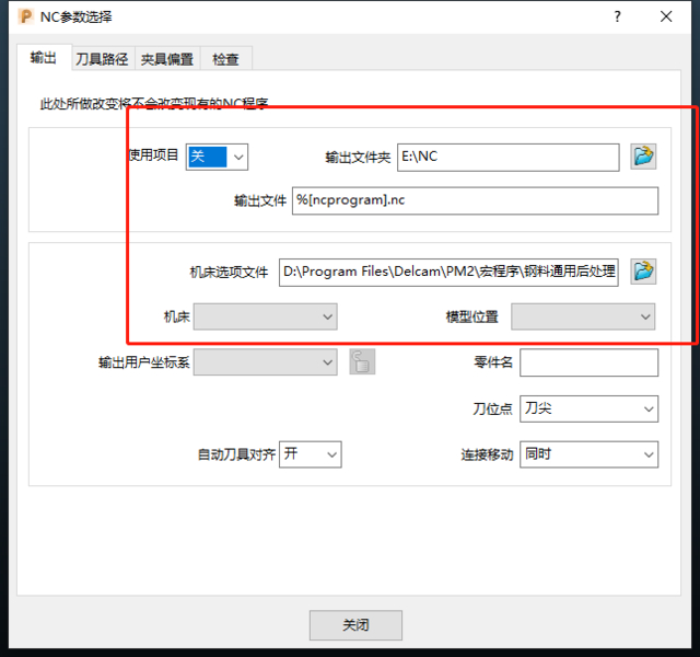

[PowerMILL] pm2017 怎么设置图片中的默认参数,每次打开都要设置好烦
发表于 2020-9-18 21:17:28 | 显示全部楼层 |阅读模式
rt
pm2017 怎么设置图片中的默认参数,每次打开都要设置好烦 图172477
发表于 2020-9-20 16:45:49 | 显示全部楼层
录制宏,添加到PM启动宏
记事本打开PM启动宏文件(参考路径:C:\Program Files\Autodesk\PowerMill 21.0.30\lib\macro\pmstartup.mac)
 楼主| 发表于 2020-9-20 20:07:36 | 显示全部楼层
优胜技术支持 发表于 2020-9-20 16:45
录制宏,添加到PM启动宏
记事本打开PM启动宏文件(参考路径:C:\Program Files\Autodesk\PowerMill 21.0.3 ...
谢谢老师,但这个有些难度,有相关的教程吗?
