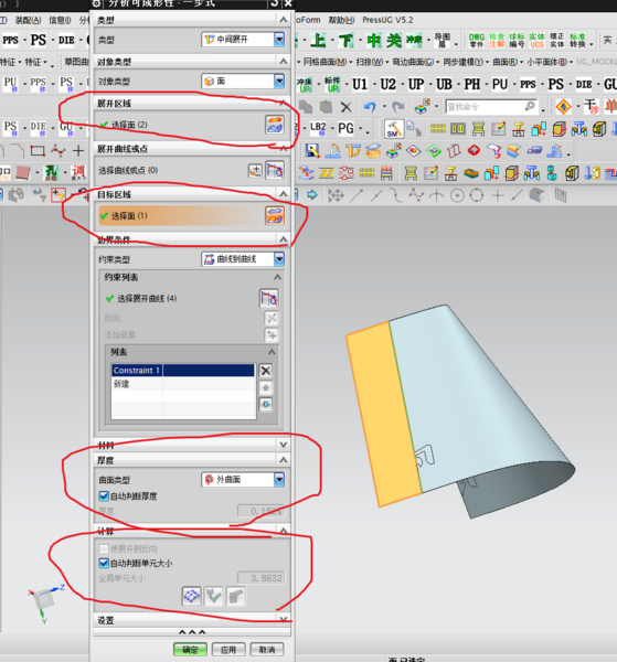

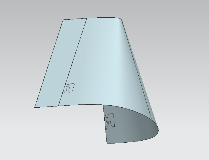

老师,请教一下如附件片体如何展开(展开是一个平面)冲压出来,用UG怎样操作?

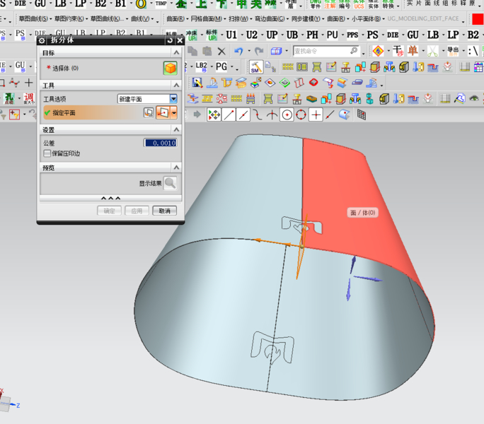

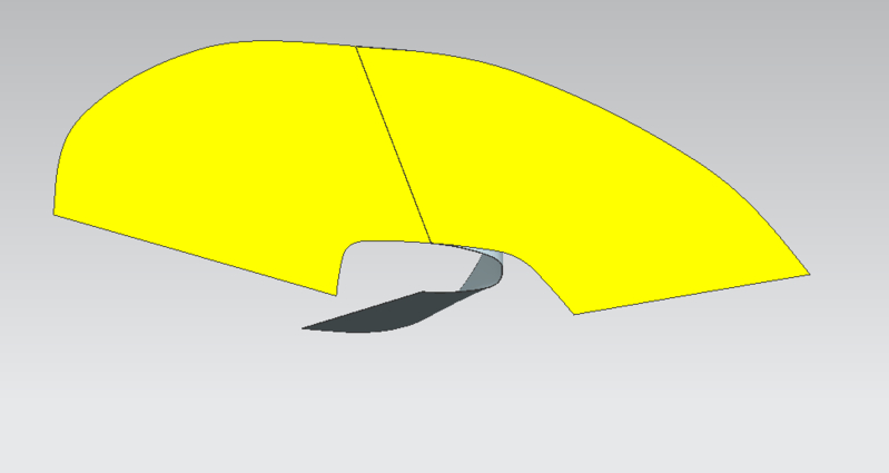

先用拆分体把我们要展开的东西拆分成两个
片体如何展开冲压出来 图172490

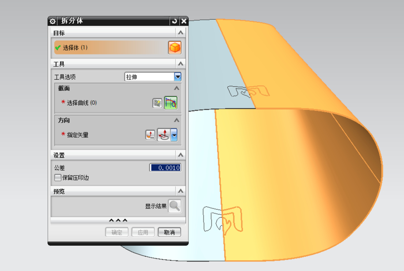

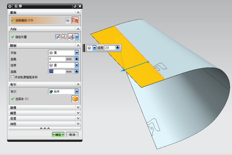

再拉伸一个平面作为展开的基准面
片体如何展开冲压出来 图172491

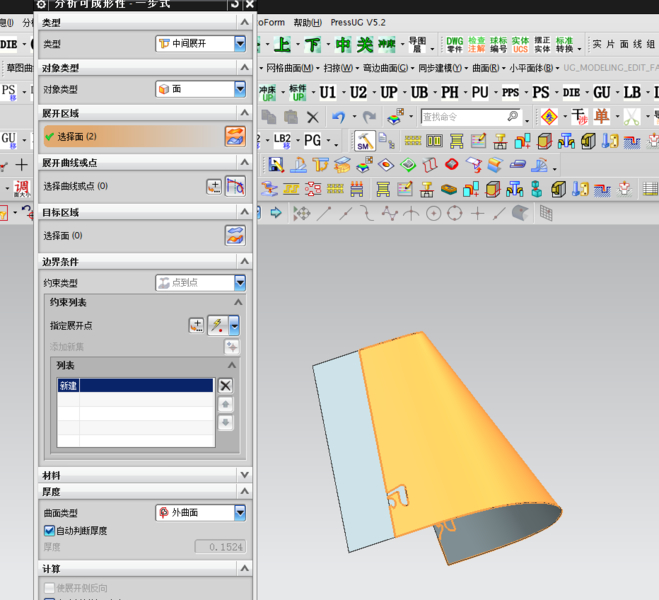

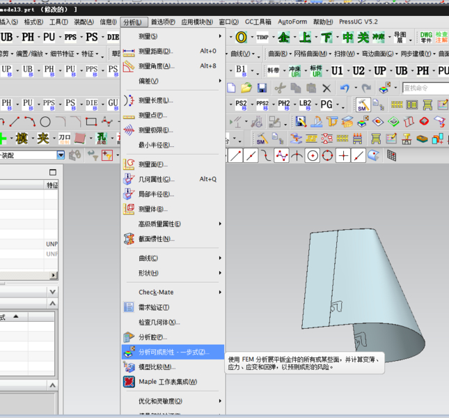

点击分析里面一步式展开按钮
片体如何展开冲压出来 图172495

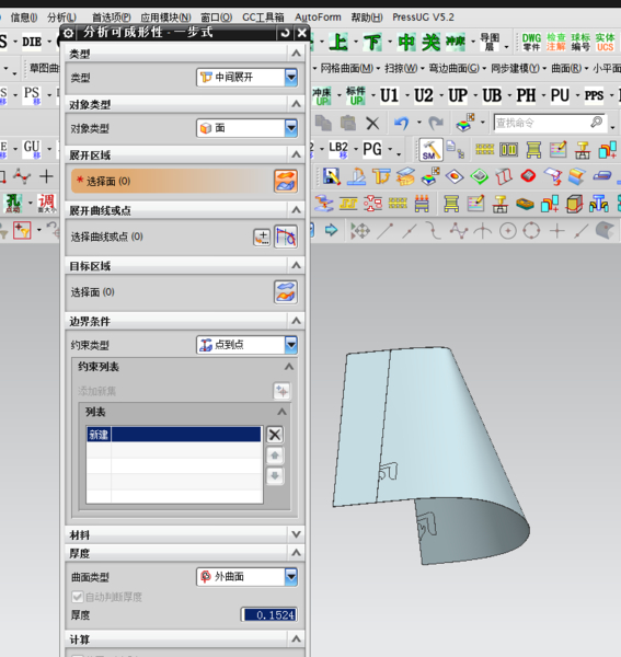

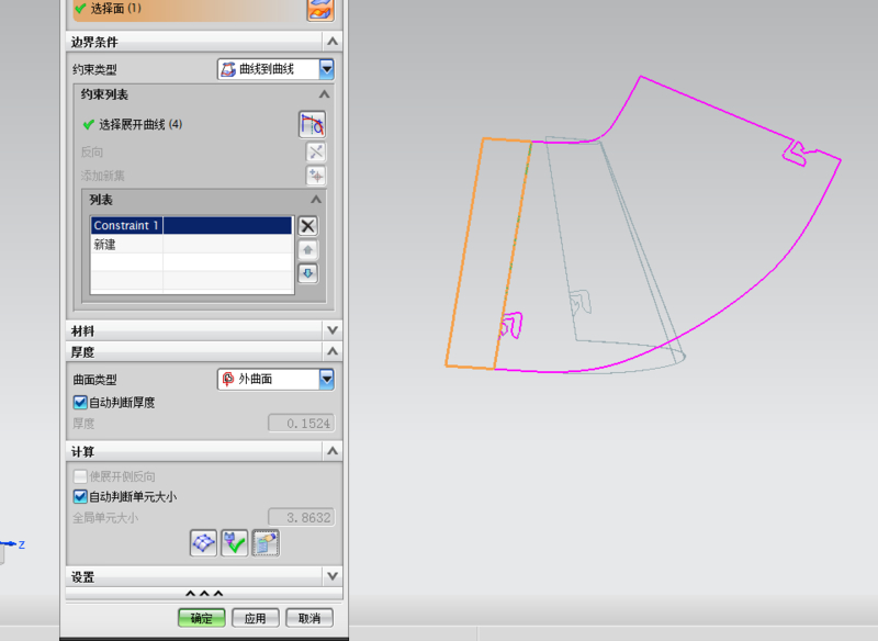

按顺序选取中间展开
片体如何展开冲压出来 图172496

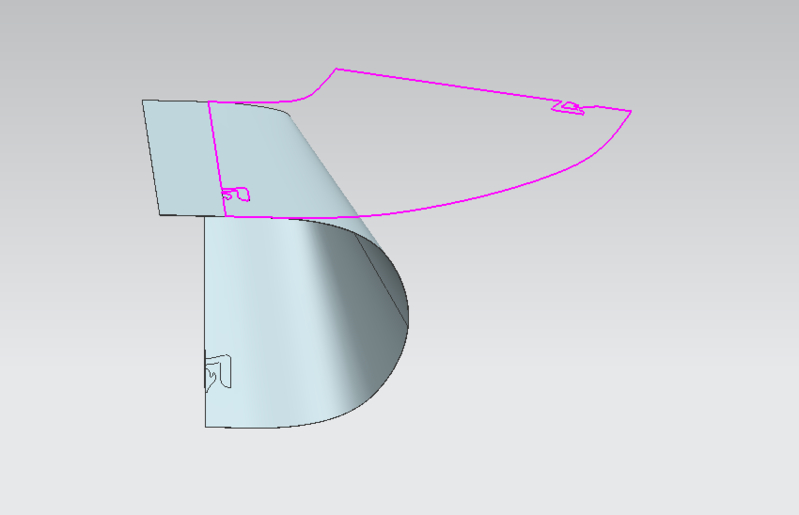

展开完成,展开生成的是线,我们只展开了一半
然后我们再把展开的线做成面再镜像就可以了
片体如何展开冲压出来 图172498
如图,就是产品展开后的样子,但是这种展开是不准的,要准的话需要去试展开试剪口
