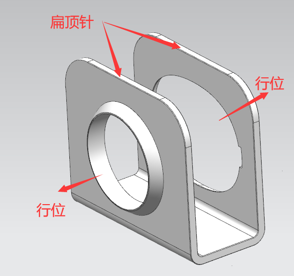

老师,这个产品顶出不能有顶针印,怎样顶呢?

发表于 2020-9-18 15:18:08 | 显示全部楼层
可以在箭头所指地方下扁顶针
 楼主| 发表于 2020-9-18 15:41:23 | 显示全部楼层
优胜设计史勇老师 发表于 2020-9-18 15:18
可以在箭头所指地方下扁顶针
也不能下扁顶针啊!
发表于 2020-9-20 10:02:25 | 显示全部楼层
可以下一个非标扁顶  扁顶大小与产品底面一样大
