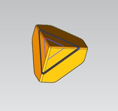

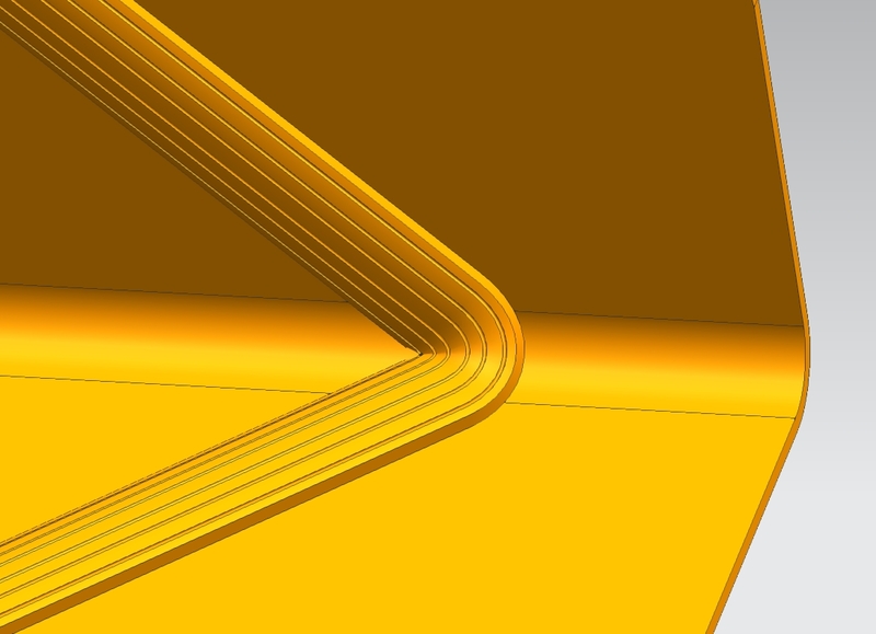

UG沿曲线扫掠怎么一边大一边小呢,我要在画一圈加强筋。扫掠出来一边大一边小。我已经弄了两天了

 楼主| 发表于 2020-9-17 16:34:06 | 显示全部楼层
优胜周平老师 发表于 2020-9-17 14:25
我的是NX12,给你转成7.5的
老师,就是这个效果,这个看不到参数。请教您下:这个截面位置应该放哪里。那个片体拉出来是沿着片体的边扫掠的吗!

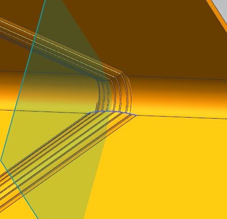

 楼主| 发表于 2020-9-18 07:13:08 | 显示全部楼层
优胜周平老师 发表于 2020-9-17 20:07
我的是NX12的,先发给你打不开,只好导出X-T的,但是没参数了!
老师,已经弄了三天了.我太笨了,昨晚弄了一晚上还是没弄出来,后面我自己随便画了个扫掠了下,成图这样了,提示截面处于引导线中间。(扫掠截面不是应该在引导线中间的吗)。我都怀疑人生了。老师指点指点我吧。我用的是8.0

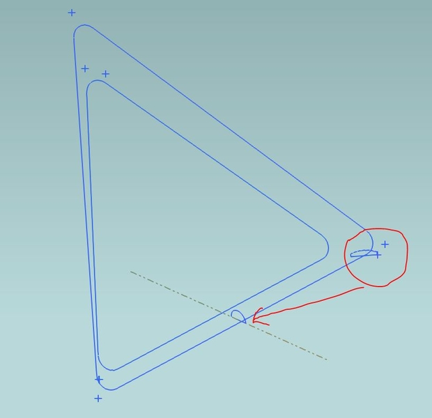

发表于 2020-9-18 08:55:20 | 显示全部楼层
小牛53 发表于 2020-9-18 07:13
老师,已经弄了三天了.我太笨了,昨晚弄了一晚上还是没弄出来,后面我自己随便画了个扫掠了下,成图这样 ...
你看来对UG命令还不是很熟练,要学会变通,这个地方不能用沿引导线扫掠,直接用管道不就行了吗!
沿引导线扫掠截面曲线一般都是开放的,圆是封闭的,所以做出来的会变形。
用扫掠也可以的,但是引导线串要相切。
所以要视情况而定,要多会几种基础命令,这种方法做不出来,换另一种方法。
发表于 2020-9-18 09:22:12 | 显示全部楼层
你这个截面位置不对,跟引导线不垂直,放到中间来就行了,所以放的位置很重要。
注意要用扫掠,不要老是用沿引导线扫掠。沿引导线扫掠我们一般用得极少。
 楼主| 发表于 2020-9-19 17:11:24 | 显示全部楼层
注意要用扫掠,不要老是 ...
老师你说的方法我没弄的出来,我用求交把它弄出来了,谢谢了
