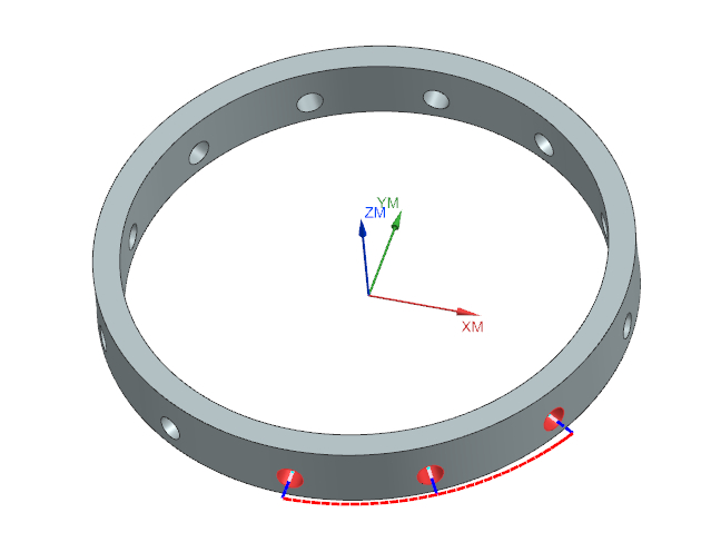

本帖最后由 wang xu feng 于 2020-8-26 17:22 编辑 FANUC系统,龙门铣,加了个绕Z旋转四轴转台。。。侧铣头刀具朝向X. 第四轴后处理代码设置成A .....谢谢

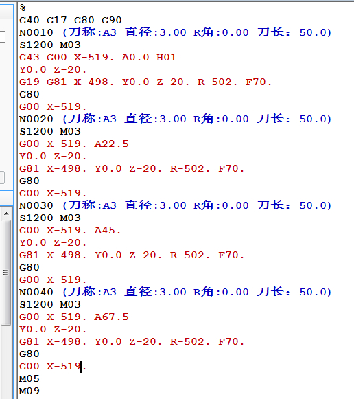

发表于 2021-12-22 19:37:50 | 显示全部楼层
我有这个后处理
老师!!求一个UG四轴侧铣头后处理 图176187
啊155565
