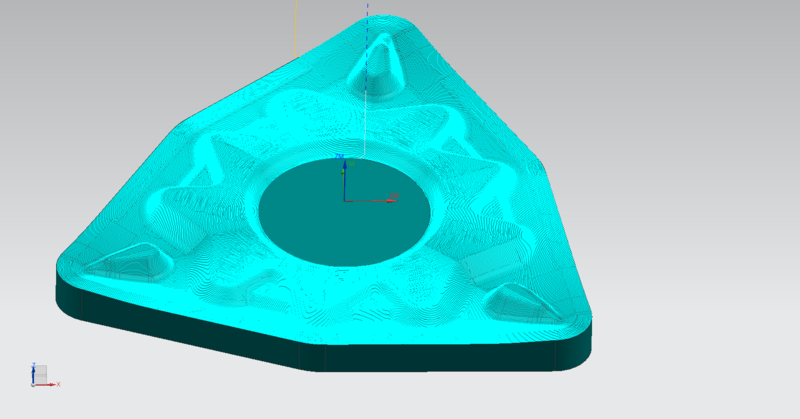

请问这种电极用什么加工策略加工好?只加工上面槽形,直身面不加工。我们一般开粗型腔铣,再二粗,半精和精用区域铣里的跟随周边,开光顺刀轨,高速机,进给速度600,加工出来粗糙度始终不好。

优先偏置模型放负余量

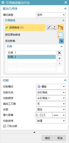

UG NX12.0用引导线加工
请问老师这种电极UG用什么加工策略加工好? 图172021
注意切削步长参数
