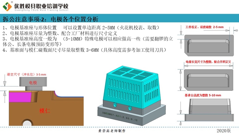

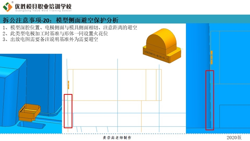

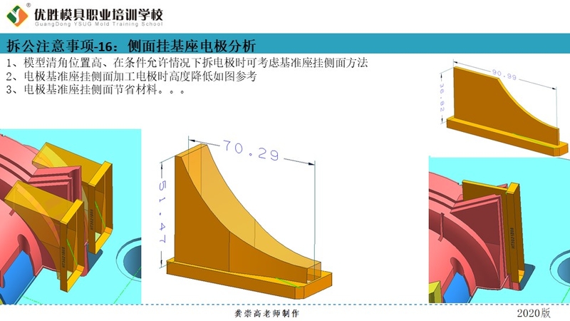

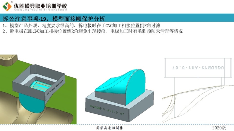

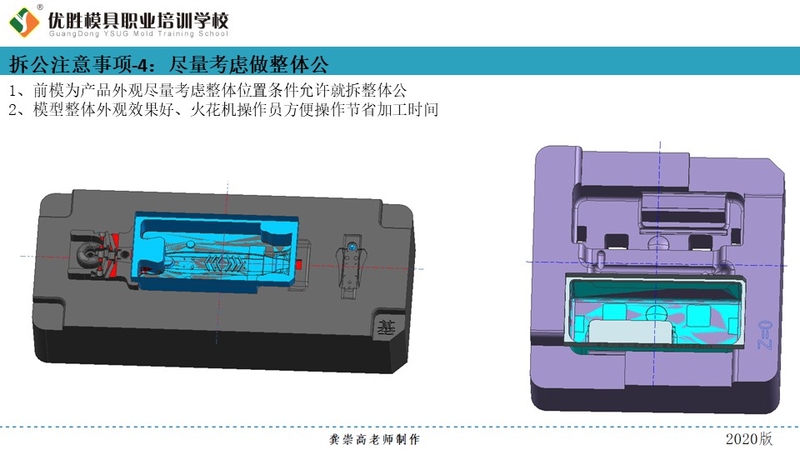

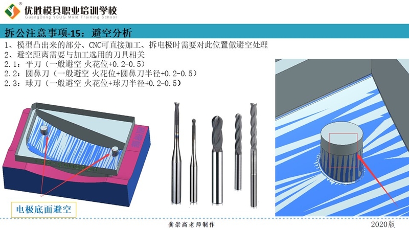

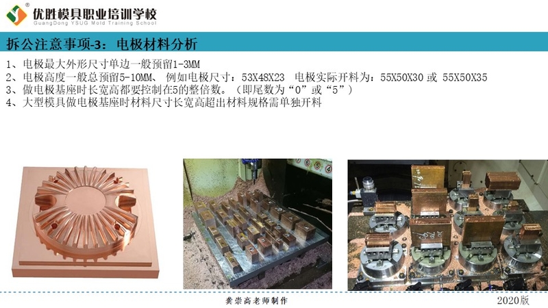

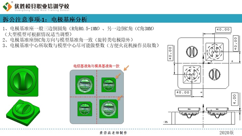

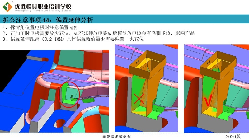

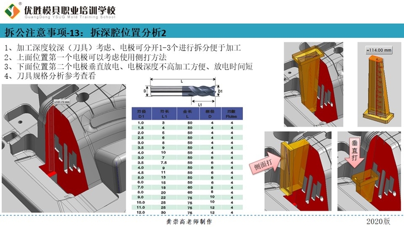

龚老师:拆公经验分享之注意事项20大要点:
