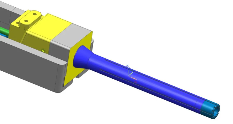

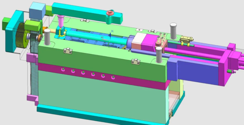

长油缸+齿轮齿条抽芯+热唧嘴 经典模结构解析 图171794
长油缸+齿轮齿条抽芯+热唧嘴 经典模结构解析 图171792
铜套1与铜套2作为主轴的滑动轴承需要内圆精磨,开油槽;小齿轮与主轴用键配装,齿轮转动时,轴同步转动,铜套3的是传递螺纹套,其螺距与产品的螺距完全一致,但牙型不限,可以有一定的间隙,方便传动。
长油缸+齿轮齿条抽芯+热唧嘴 经典模结构解析 图171793
长油缸+齿轮齿条抽芯+热唧嘴 经典模结构解析 图171796

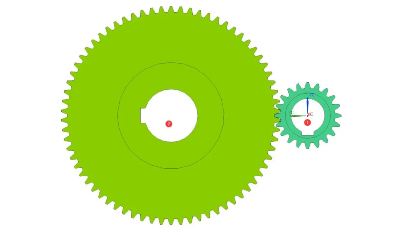

小齿轮1与大齿轮2的啮合条件是:1.模数相等【一般选2-4】左右;2.压力角相等;大小齿轮的转动转数与齿数成反比;齿越多转动越慢。
长油缸+齿轮齿条抽芯+热唧嘴 经典模结构解析 图171795
长油缸+齿轮齿条抽芯+热唧嘴 经典模结构解析 图171797
齿条带动小齿轮;小齿轮带动大齿轮,大齿轮,又带动螺纹轴,实现抽芯转动。
