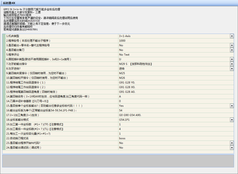

1. 程序格式按照自己习惯编写,不能按照大众习惯来编写 2. 程序默认输出NC格式不能按照所有人的习惯来更改 3. 所有交互变量都是按照自己工作中实际遇到的问题编写,当然也是大家遇到的问题,也有可能是大家遇到的,而我没遇到。 4. 由于CIMATRON 软件限制这里每把刀刀长补偿只有一个需要更改添加的,自行在程序里添加 5. 本后处理在14里编写,应该适配CIMATRON 11 12 13 14 15,请尽量用在新版本上 6。本后处理是专门做产品的后处理,可以单个或多个坐标一同处理,多坐标不是软件编写多坐标,是交互参数指定输出多坐标,也可以指定单坐标 7.具体操作,请详细看后处理说明[qq]549507891[/qq]
查看: 1908|回复: 2
[分享资料] 多坐标后处理
发表于 2020-7-26 20:54:52 | 显示全部楼层 |阅读模式
7.具体操作,请详细看后处理说明
多坐标后处理 图171660
多坐标共享后处理.zip
507.31 KB, 下载次数: 628
【温馨提示】技术问题 ...
