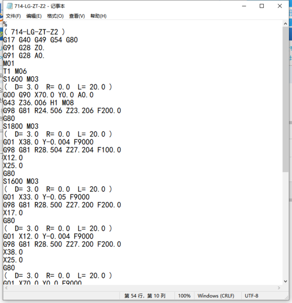

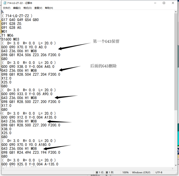

网站下的后处理  其他都挺好   不用刀库
就是一把刀多个程式这个后处理出来就是有多个G43这一行  能不能修改下 然后在转速下面一行G90前面加个G54 谢谢!

发表于 2020-7-17 09:08:11 | 显示全部楼层
已修改,请测试

 楼主| 发表于 2020-7-17 18:24:25 | 显示全部楼层
A轴没了。。。麻烦再改一下!谢谢!
