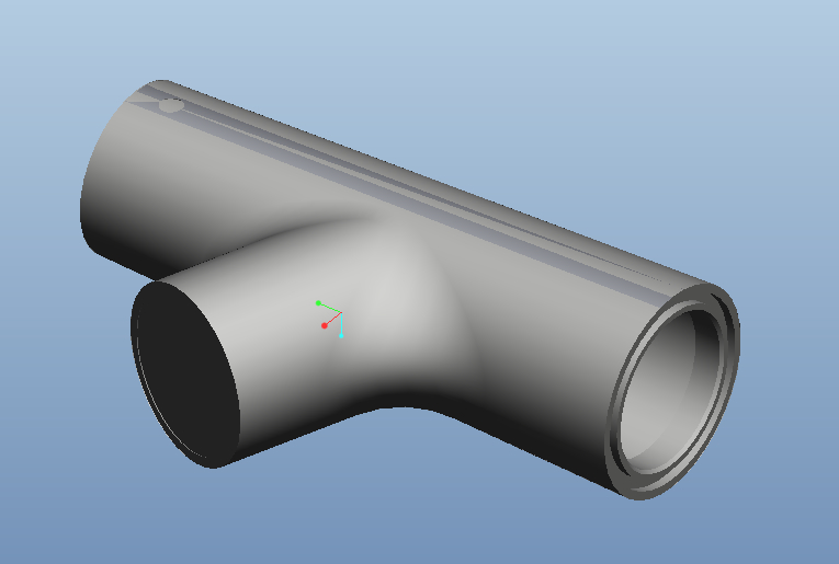

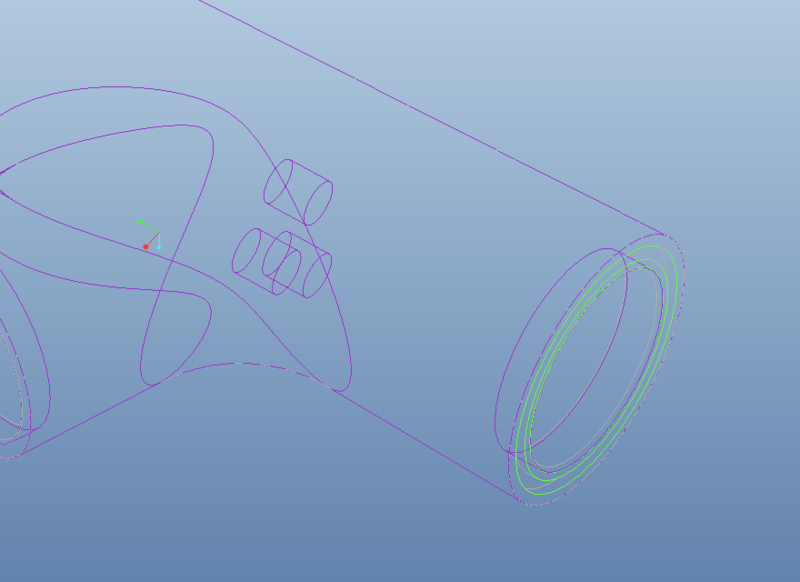

要合并成封闭的全面,但底部还有绿色的线,要怎么操作?

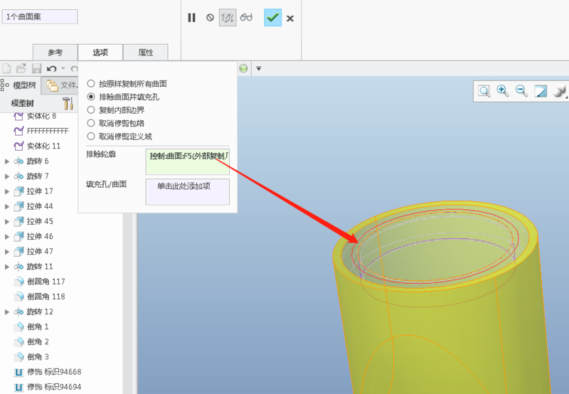

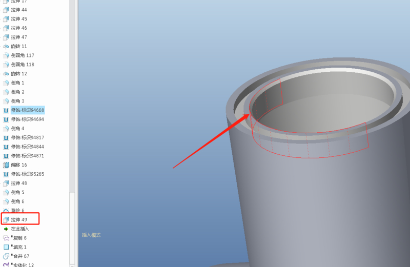

看不懂你最后几步要做什么,如果说只是得到实体化在下面图片的这一步就可以了
拉伸后面,这一步点下这个曲面实体化切除就可以了

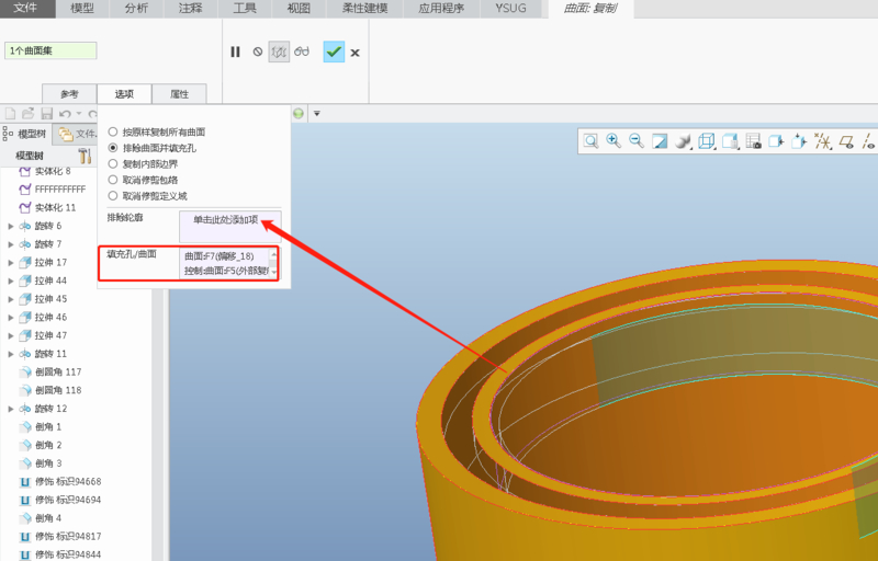

后面不能实体化的原因是有重复面,检查了下,复制这一步里面排除曲面并填充孔内容选择错误
要改成下面这样选择排除掉中间的面
