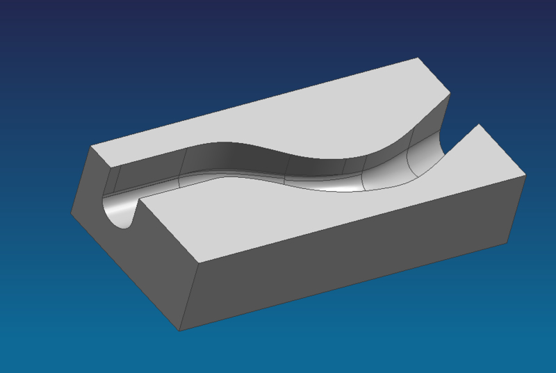

本帖最后由 傑4968 于 2020-7-3 15:43 编辑 老师,请教下这样的槽怎么光刀比较好?能大概帮我示意下吗?
老师,这样的槽怎么光刀比较好? 图171252

发表于 2020-7-3 18:22:35 | 显示全部楼层
回帖奖励 +100 Q币
PM好做,一个平行加工,或者最佳等高
发表于 2020-7-4 11:27:30 | 显示全部楼层
回帖奖励 +100 Q币
平行 角度90度
【温馨提示】如下载失 ...
发表于 2021-3-6 14:32:00 | 显示全部楼层
pm采用流道的方法一刀过进给慢一点就好了
