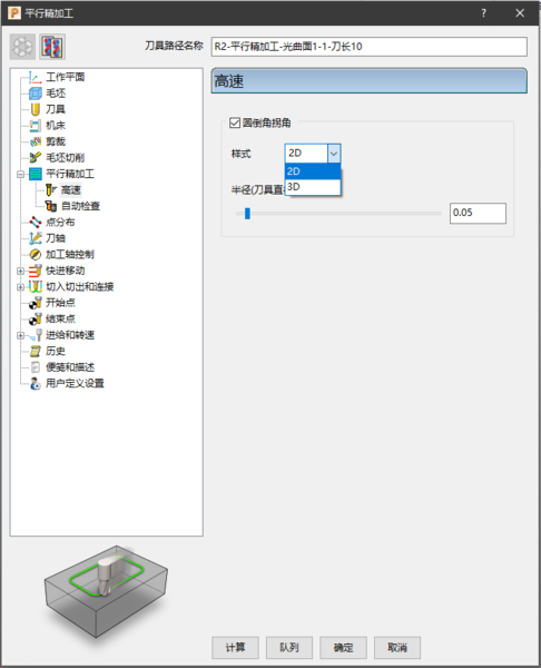

能详细的解说一个PM高版本里面2D圆角和3D圆角的不同吗,3D圆角用在那方面会好些呢
发表于 2020-7-1 18:13:18 | 显示全部楼层
2D圆角是刀路修圆,PM各版本传统经典好用的修圆功能,优先使用2D修圆
3D圆角是模型修圆,新增加功能,使用要关闭自动碰撞避让,计算速度更快
