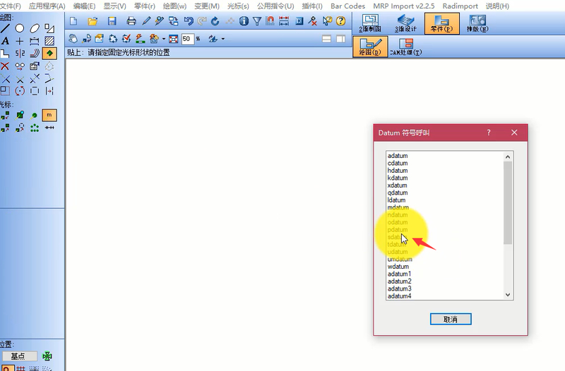

1.首先在零件上标记剪切的部位,调取符号Sdatum,放置到指定部位:

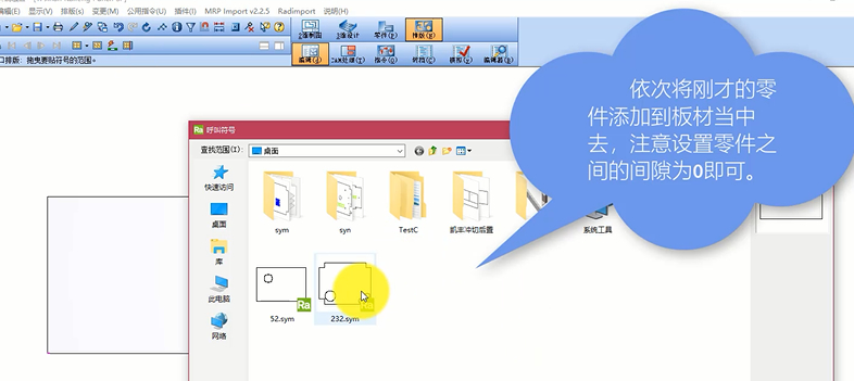

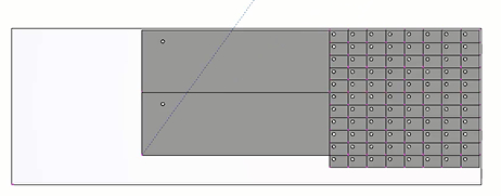

2.进入排样,直接设置间隙为0:

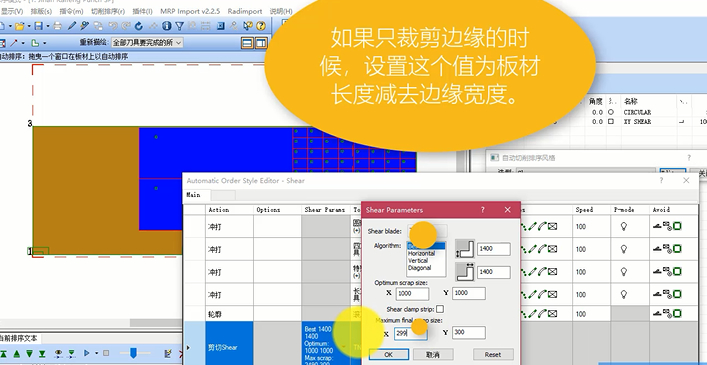

3.排版完成后,进入排序,可以指定边缘宽度:

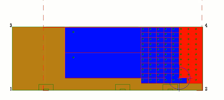

4.模拟,剪切完成的零件,用红色进行标记:
如果,剪切过程中需要重定位的话,也会自动进行重定位。
