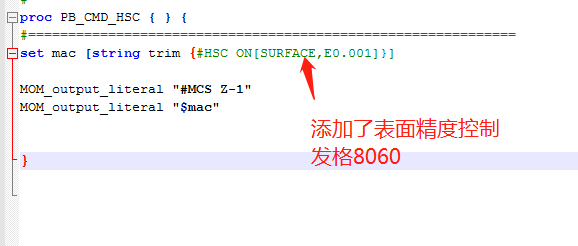

ug后处理程序里添加这个【 】括号后处理nc时报警
 楼主| 发表于 2020-6-24 23:25:03 来自手机 | 显示全部楼层
要如何才能添加这个括号【 】不报警有老师能帮忙解决吗
发表于 2020-6-26 17:32:06 | 显示全部楼层
可以通过变量的方式输出[] ,如下宏程序指令
set mac  [string trim {WHILE[#1LE#3]DO1} ]
MOM_output_literal "$mac"
 楼主| 发表于 2020-6-27 17:02:47 来自手机 | 显示全部楼层
谢谢,老师!搞定

ug后处理程序里添加这个【 】括号后处理nc时报警 图171142
ug后处理程序里添加这个【 】括号后处理nc时报警 图171143
