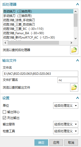

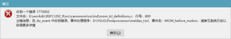

优胜电极外挂版UG,用不了我原来的后处理文件处理。一用就报警,大师帮帮我。用原来的版本打开就行,用优胜电极外挂版打开就不行。
发表于 2020-6-20 18:11:18 | 显示全部楼层
已修改,请测试
