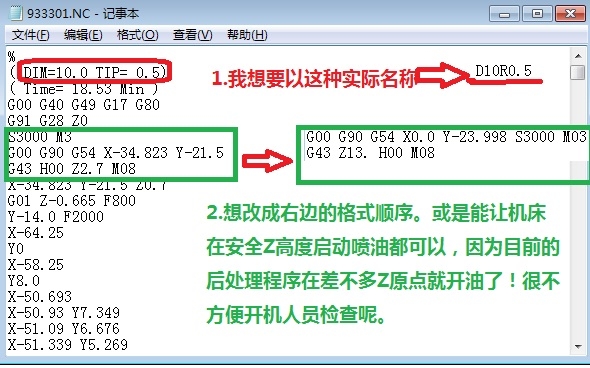

[PowerMILL] 希望老师帮我改一下后处理,万分感谢!!
发表于 2020-6-19 07:47:45 | 显示全部楼层 |阅读模式
希望老师帮我改一下后处理,万分感谢!! 图170955 三菱M50-IJK.rar (980 Bytes, 下载次数: 1317)
备注:小生用的是PM10.0

 楼主| 发表于 2020-6-19 23:17:12 来自手机 | 显示全部楼层
老师,大师们帮忙改一下后处理呗
发表于 2020-6-20 17:11:47 | 显示全部楼层
已修改,请测试
三菱M50-IJK-YS.rar (1020 Bytes, 下载次数: 1238)
