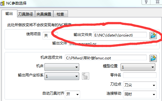

怎么把NC程序后处理到当天日期的文档名字下的文件夹里了

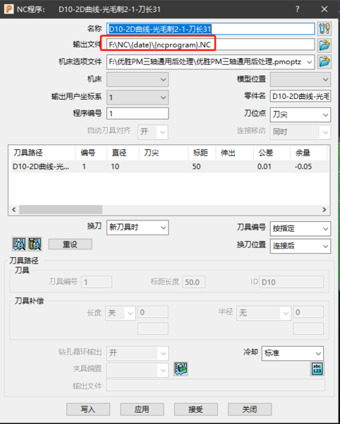

输出文件路径参考
F:\NC\{date}\{ncprogram}.NC
 楼主| 发表于 2020-6-20 21:44:13 | 显示全部楼层
优胜技术支持 发表于 2020-6-20 18:24
输出文件路径参考
我想要这种路径的 不知道是否能实现
