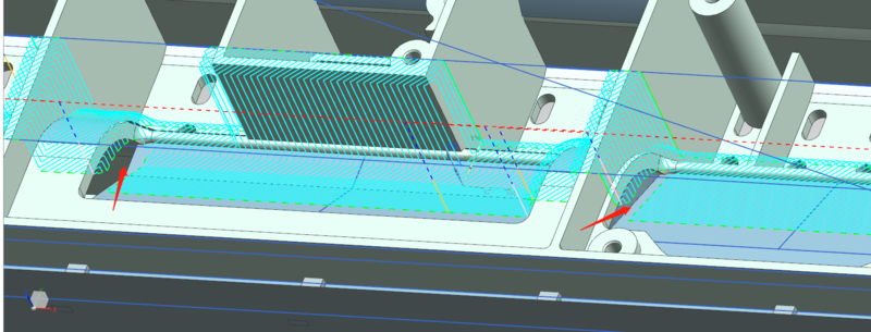

UG10.0固定轴加工45度光刀,刀路断开的问题。如图。同个文件同样程式在8.5版本里就不会断开。请高手指教。。我改了很多选项都不行。
就是这个刀路
就是这个刀路

勾选跨地切延伸
