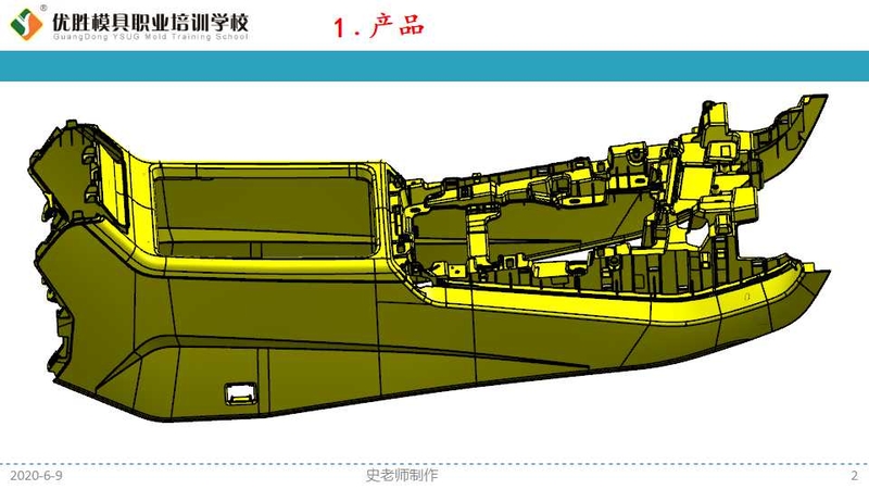

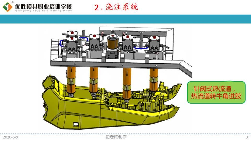

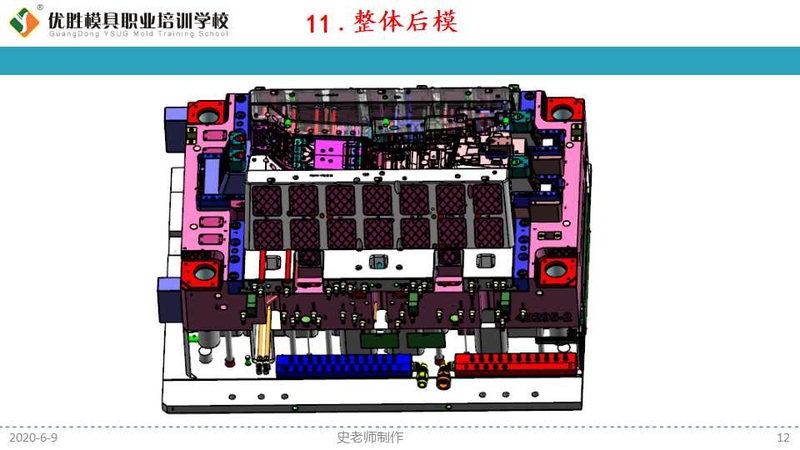

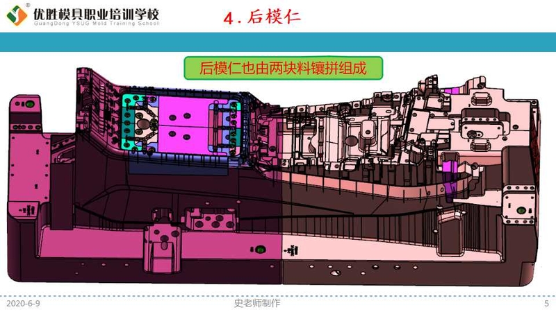

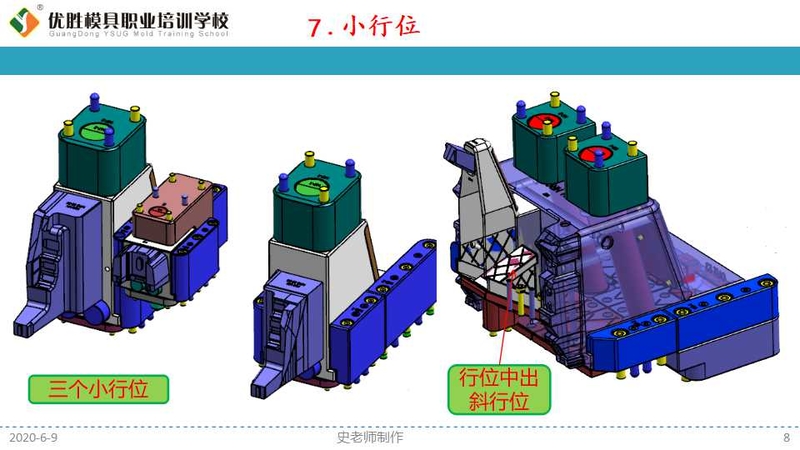

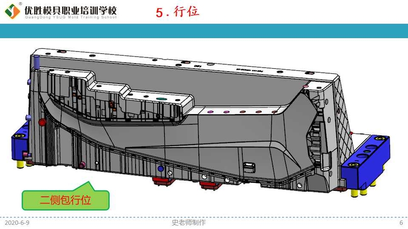

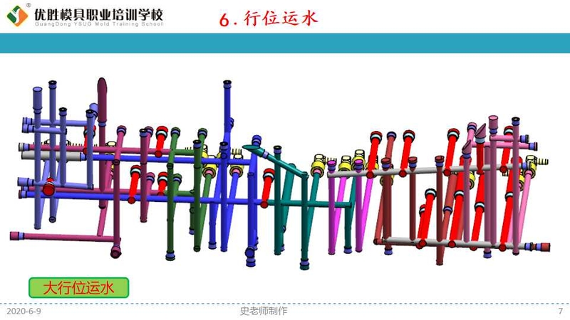

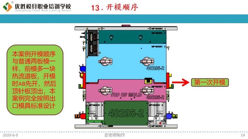

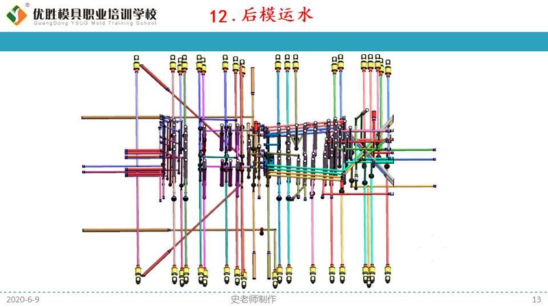

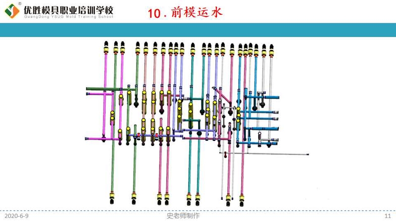

经典大型出口模具--奥迪Q5中央通道 图170773
经典大型出口模具--奥迪Q5中央通道 图170774
经典大型出口模具--奥迪Q5中央通道 图170775
经典大型出口模具--奥迪Q5中央通道 图170776
经典大型出口模具--奥迪Q5中央通道 图170777
经典大型出口模具--奥迪Q5中央通道 图170778
经典大型出口模具--奥迪Q5中央通道 图170779
经典大型出口模具--奥迪Q5中央通道 图170781
经典大型出口模具--奥迪Q5中央通道 图170780
经典大型出口模具--奥迪Q5中央通道 图170782
经典大型出口模具--奥迪Q5中央通道 图170783
经典大型出口模具--奥迪Q5中央通道 图170784
经典大型出口模具--奥迪Q5中央通道 图170785
经典大型出口模具--奥迪Q5中央通道 图170786
经典大型出口模具--奥迪Q5中央通道 图170787
