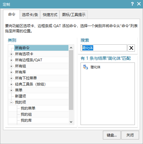

发表于 2020-5-4 15:41:59 | 显示全部楼层 |阅读模式
UG11怎么调出简化体?谢谢

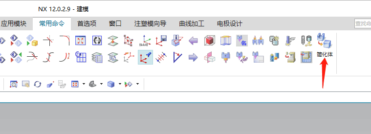

发表于 2020-5-4 15:45:14 | 显示全部楼层
UG10.0-NX1899加环境变量
变量名:UGII_DMX_NX502
变量值:502
老版本UG6.0-UG9.0
变量名:UGII_DMX_NX502
变量值:1
CTRL+1 定制命令,搜索简化体,把简化体图标拖到工具条上
