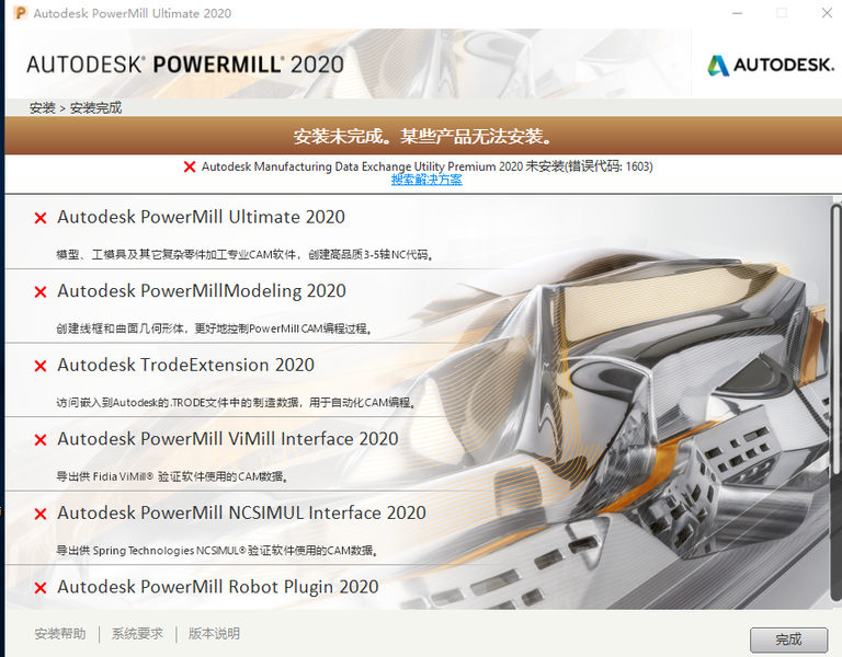

[PowerMILL] PM-2020安装总是失败,有哪位老师帮助我一下谢谢了
发表于 2020-4-29 19:58:00 | 显示全部楼层 |阅读模式
请求老师帮助一下谢谢了
发表于 2020-4-30 10:26:25 | 显示全部楼层
下载Microsoft Visual C 2008 SP1可再发行包
https://www.mjzl.cn/thread-617505-1-1.html
如果还不行,请联系优胜远程服务老师
https://www.ysug.com/about/16202.html
 楼主| 发表于 2020-5-3 13:18:22 | 显示全部楼层
谢谢老师,问题已解决,已安装上了

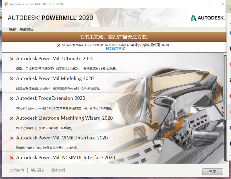

发表于 2021-10-21 16:07:54 | 显示全部楼层
WIN10遇到1603,好多方法试了都不行。 果断换WIN7,第一次安装遇到1683,安装了C++2008后好了
