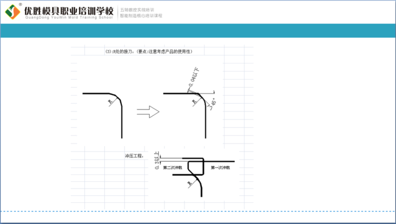

冲压模具设计接刀标准 图170267

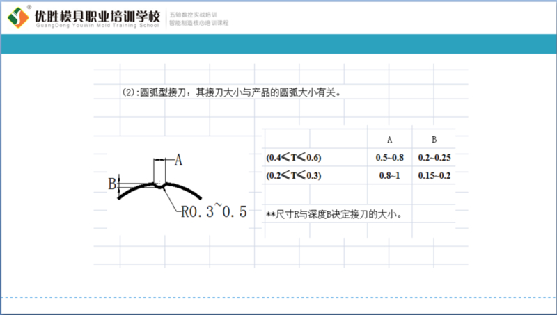

冲压模具设计接刀标准 图170265

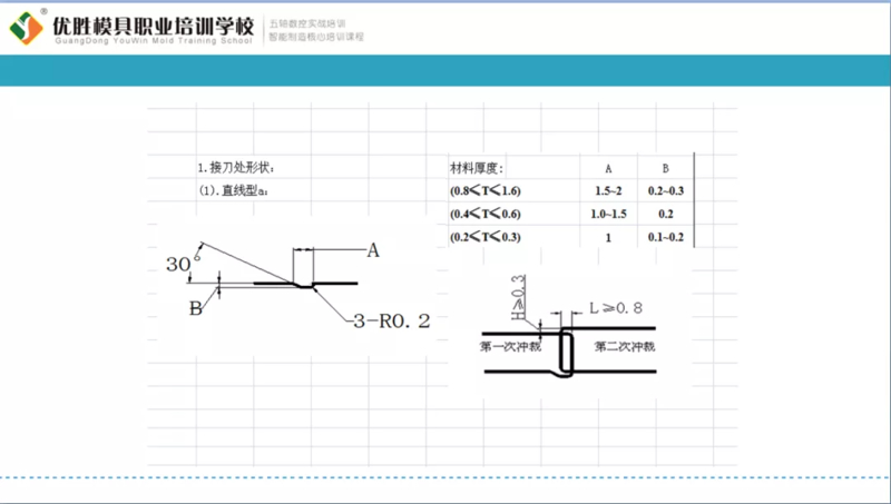

冲压模具设计接刀标准 图170266
