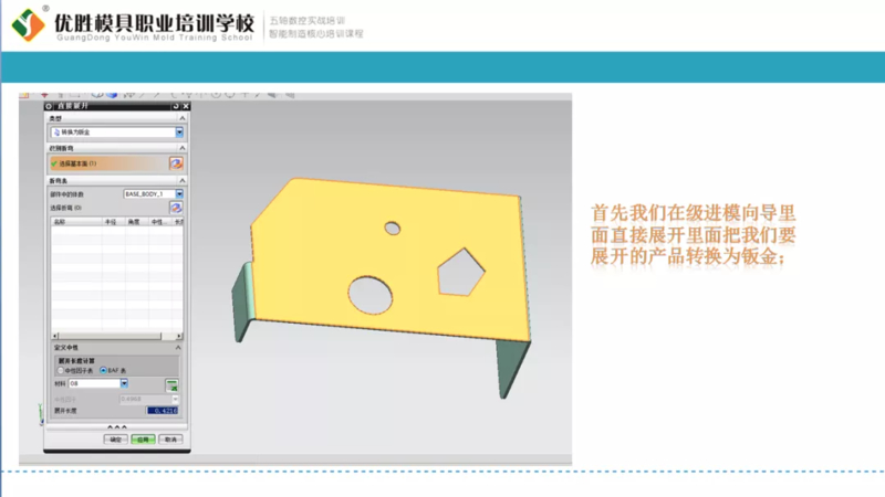

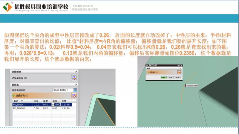

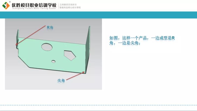

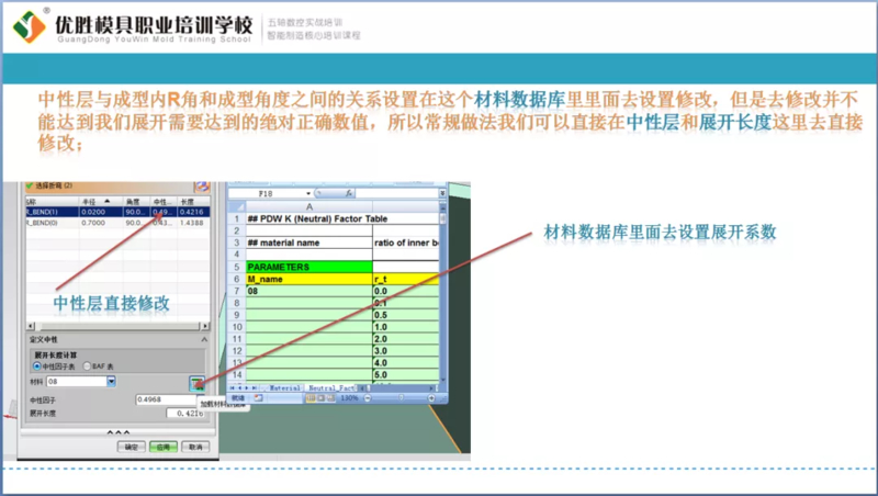

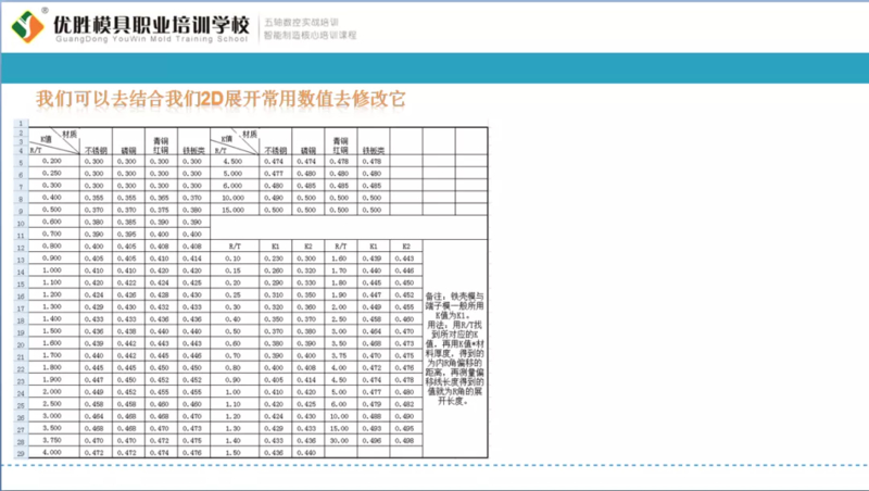

[五金模具] 五金模具设计UG基本展开依据及数据来源说明
