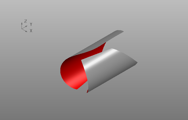

一、曲线展开

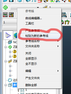

1、首先在Powermill或者powershape中选择要展开的要素(曲线或者曲面都可)然后直接点击鼠标右键复制。

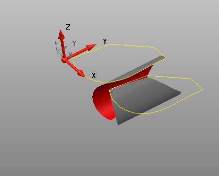

2、打开powershape软件,单击右键粘贴,这样就直接把复制的曲面直接黏贴到PS当中去了。

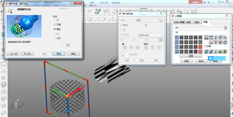

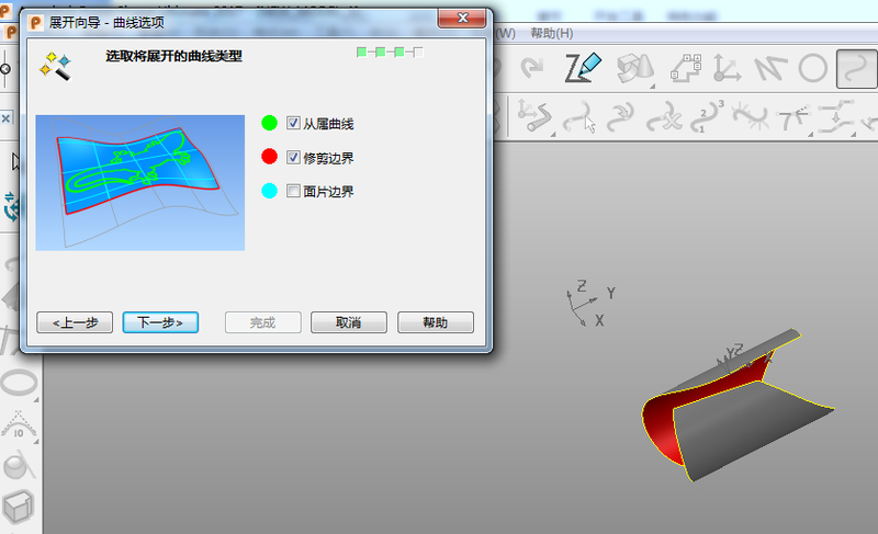

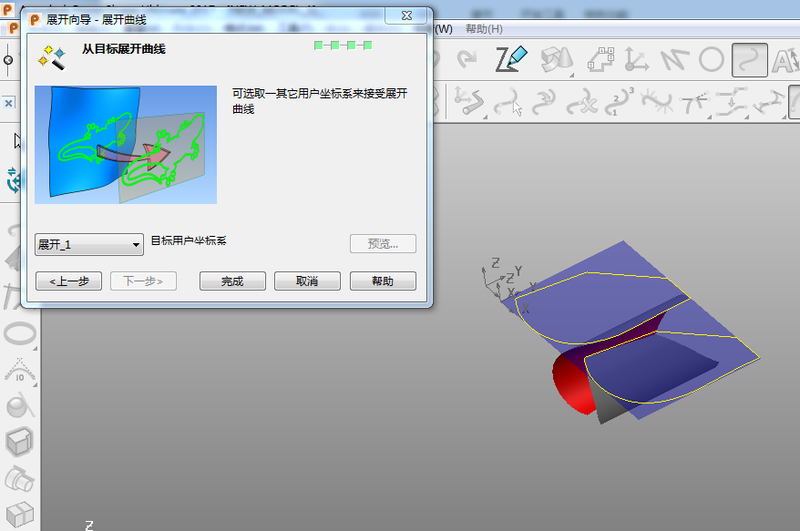

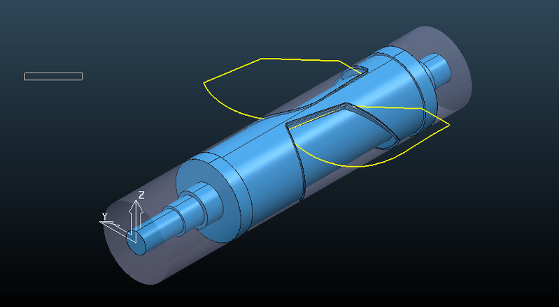

3、接下来依次点选形体——曲线——曲线展开——选择要展开的曲面,点下一步,如下图
4、绕Y轴旋转90度。
5、点击下一步如下图
6点完成
