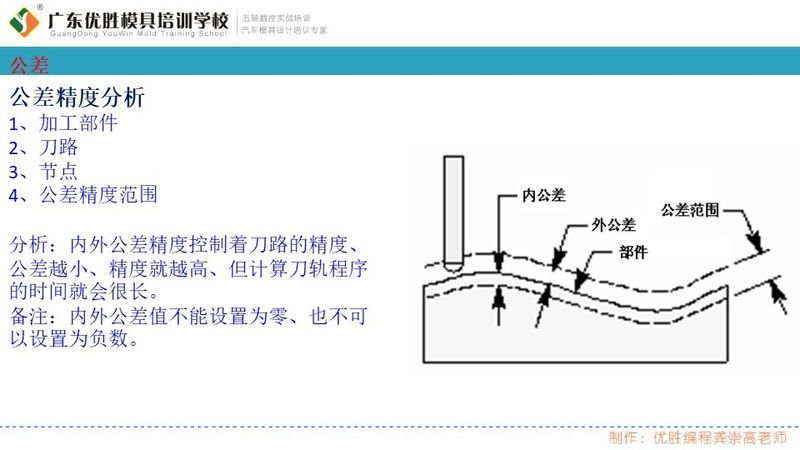

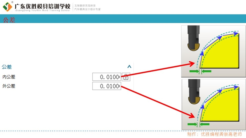

龚老师:UGNX_公差与切削步长分析:
龚老师:UGNX_公差与切削步长分析 (1).JPG
龚老师:UGNX_公差与切削步长分析 (2).JPG
