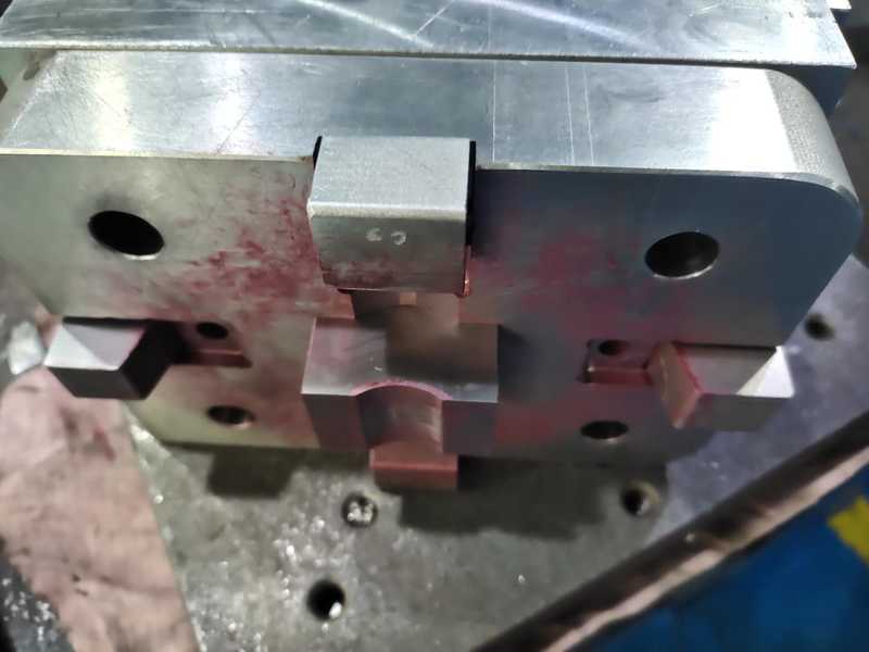

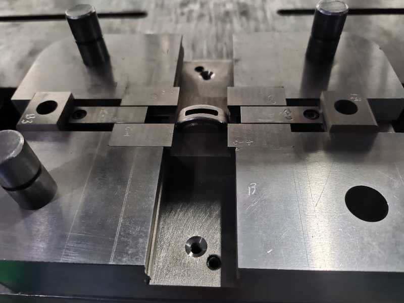

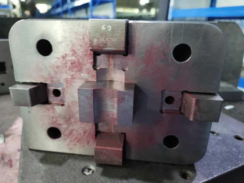

wechat_upload15872760405e9be908eaf1a wechat_upload15872760425e9be90ab8683 wechat_upload15872760445e9be90c7e3bb wechat_upload15872760465e9be90e378a5 wechat_upload15872760475e9be90fe8317 wechat_upload15872760495e9be911e4797 wechat_upload15872761875e9be99b765ec 用这种模具整形完后,产品底面不平,求教什么原因 wechat_upload15872764375e9bea950205b

可能原因:1,有可能前工序产品比现在的整形模具还要偏小;2,有可能整形下模避开不够产品放不到底;可以把模具打死一点看看能不能好点,不行就更改低部压料方式,只压底部,力搞大一点,先压住再整,具体现场观察模具分析最好

优胜五金邹老师 发表于 2020-04-21 12:53
可能原因:1,有可能前工序产品比现在的整形模具还要偏小;2,有可能...
非常感谢,可以先试试看效果
发表于 2020-4-23 09:40:50 来自手机 | 显示全部楼层
还不行啊,难搞
