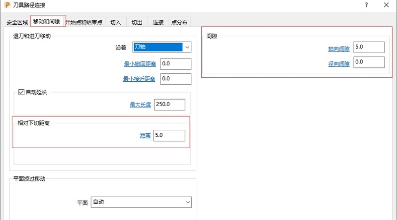

pm2010的Z高度这里的掠过距离 下切距离 相对距离 径向余量 在2017里面,在哪里设置?

在刀具路径连接里面设置
