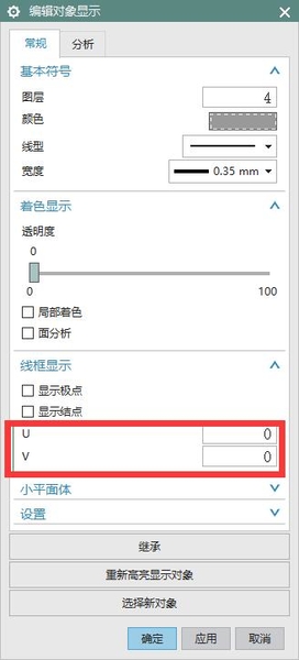

老师好,UG8.0打开图档显示有网格,怎样消除?谢谢

发表于 2020-4-9 14:27:21 | 显示全部楼层
如图所示  用对象显示  选择产品  然后把UV栅格里改为0
uG8.0显示 图170028
uG8.0显示 图170027
