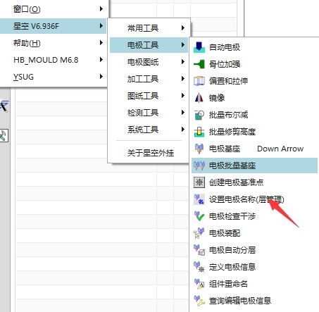

1.有的图层没法直接重命名,怎么手动命名这些图层?
2.批量出EDM图纸时提示图层错误,怎么批量出EDM图纸?

优胜外挂里面有设置电极名称的功能、里面有单个命名功能。。。

自动出图时有报警:检查你做的电极有没有对角线、深度点、有没有把电极名称命好等
