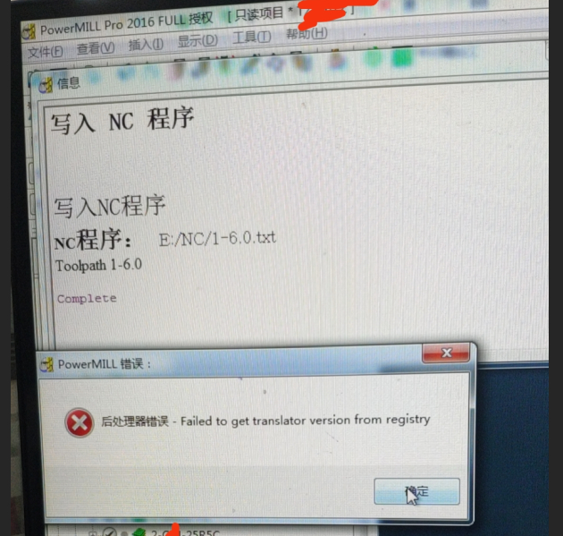

如照片这样子。是软件哪里出了错误。正常单个后处理可以成功。刀库自动换刀后处理就会报警

安装1610后处理程序
https://www.ysug.com/down/19003.html

不行。还是会显示那个。

PM2016不支持高版本制作的pmoptz格式后处理

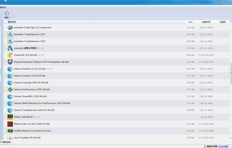

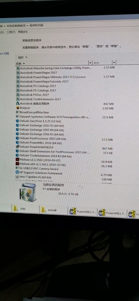

但是我另外两台PM 2016 是可以用的。这两台是请人安装的。现在人离开了。我也找不到什么原因。三台电脑安装的程序图片。我想请问大神。我自己安装的缺什么。
