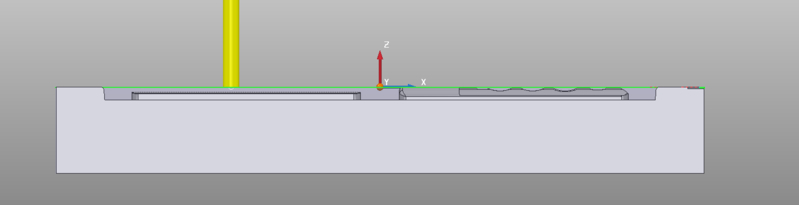

哪位师傅知道2019开粗开不下,用2017算也没问题啊

你好,给些建议可以检查下。
开粗开不下检查一下:
1.有没有设置挡面;
2.有没有设置缺省保护;
3.有没有在策略界面---界限内设置Z界限;
