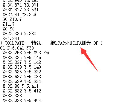

各位老师,您们好
  现在用网上的后处理都有策略信息,机器会报5010错误
怎么去掉后处理中的策略信息 图169629
原因可能是后处理中有策略信息,乱码在上传到机台变成了%
怎么去掉后处理中的策略信息 图169630
请问怎么去掉后处理中的策略信息?
怎么去掉后处理中的策略信息 图169631
上传后处理

 楼主| 发表于 2020-3-4 22:37:08 | 显示全部楼层
求助,有没有帮忙
发表于 2020-3-6 09:33:47 | 显示全部楼层
已重新修改2020.03.06
Fanuc_Stand.rar (18.39 KB, 下载次数: 1132)
 楼主| 发表于 2020-3-6 16:48:30 | 显示全部楼层
谢谢老师的回复,刚下载测试了,后处理出来还是有策略信息,老师如果有空还请帮忙再看看,感谢
怎么去掉后处理中的策略信息 图169647
发表于 2020-3-6 19:45:42 | 显示全部楼层
已重新修改了
参与人数 1Q币 +40 收起 理由
熊二32 + 40 精华资料/热心回复/建议/报错,感谢支持!.
 楼主| 发表于 2020-3-11 18:51:33 | 显示全部楼层
感谢老师,永进NC可以用
          谢谢!!!
