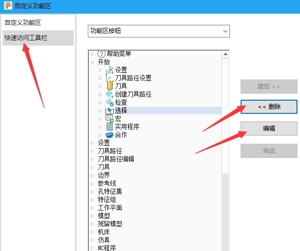

我想把圈起来的位置移动一下或者删除掉都不行。是本来这种默认的命令都不能动了吗

在工具栏里面点击功能菜单可以删除自添加项、原本功能删除不了
你可以单独创建选项卡进行常用功能自定义设置、原始菜单不动
