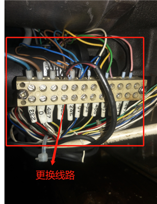

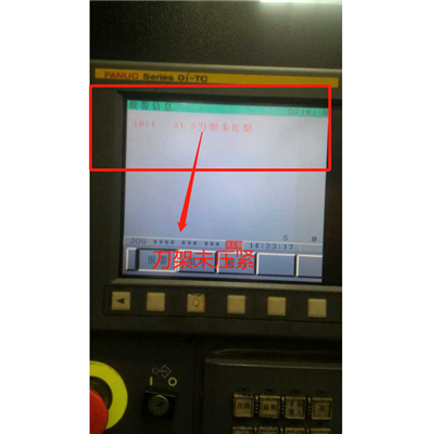

故障内容:报警显示1011刀架未压紧
处理方案:拆开刀套,手动让夹紧信号到位,旋转刀塔,查看机床刀架动作,检查机械和电气,发现是机床每次开到这里才出现,检查线路后发现线有故障,更换线路。
