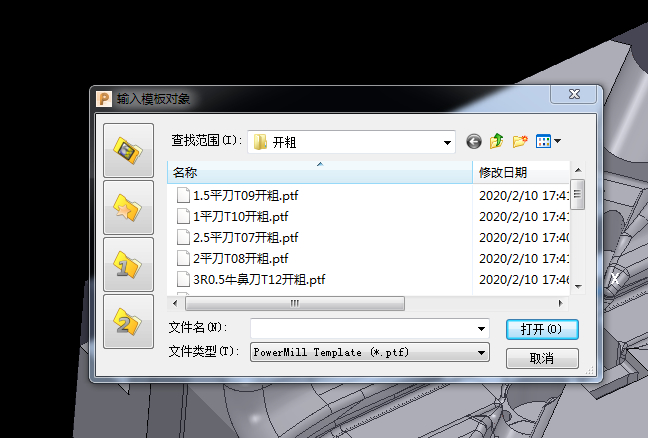

请问老师,文件里的输入模板对象,怎么能建快捷方式或快捷键?
查看: 8876|回复: 5
[PowerMILL] 请问老师,PM怎么添加输入模板对象?
发表于 2020-2-13 14:29:58 | 显示全部楼层 |阅读模式
请问老师,PM怎么添加输入模板对象? 图169465

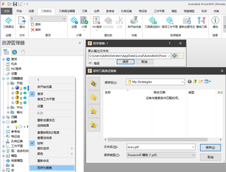

一、单条策略保存为模板
请问老师,PM怎么添加输入模板对象? 图169467
二、整个文件保存为模板
文件-另存为-模板文件
请问老师,PM怎么添加输入模板对象? 图169468
三、模板文件直接拷贝到“我的策略”目录
C:\Users\Administrator\AppData\Local\Autodesk\PowerMill\My-Strategies
请问老师,PM怎么添加输入模板对象? 图169469

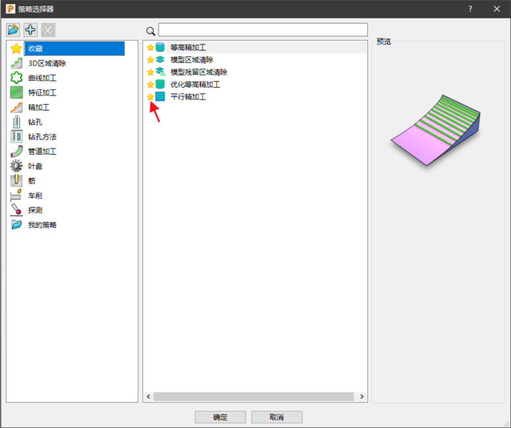

四、点五角星,常用策略添加“收藏”
请问老师,PM怎么添加输入模板对象? 图169470

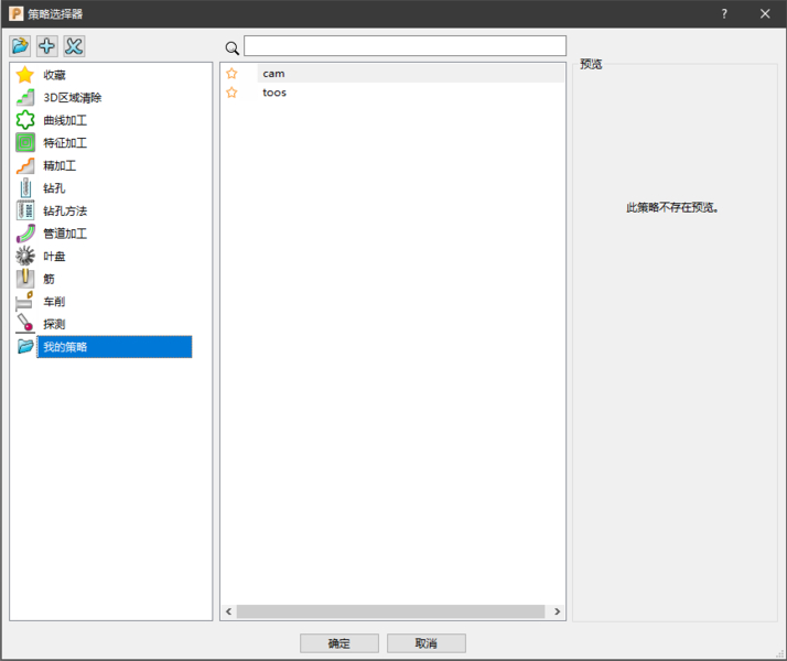

谢谢老师的解答,但是我存的策略名字是  25R0.8牛鼻刀T22-开粗
请问老师,PM怎么添加输入模板对象? 图169472

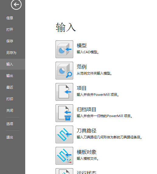

但是调用策略的时候,刀具路径显示的名字是 不能继承名字,是为什么,希望老师帮忙解决一下。,如果用文件里的   输入    模板对象  就会继承模板的名字。 请问老师  PM2019版 模板对象  怎么能建 快捷方式或快捷键
请问老师,PM怎么添加输入模板对象? 图169473
请问老师,PM怎么添加输入模板对象? 图169474
很开心
 楼主| 发表于 2020-2-15 12:54:43 | 显示全部楼层
建个宏就解决问题了
