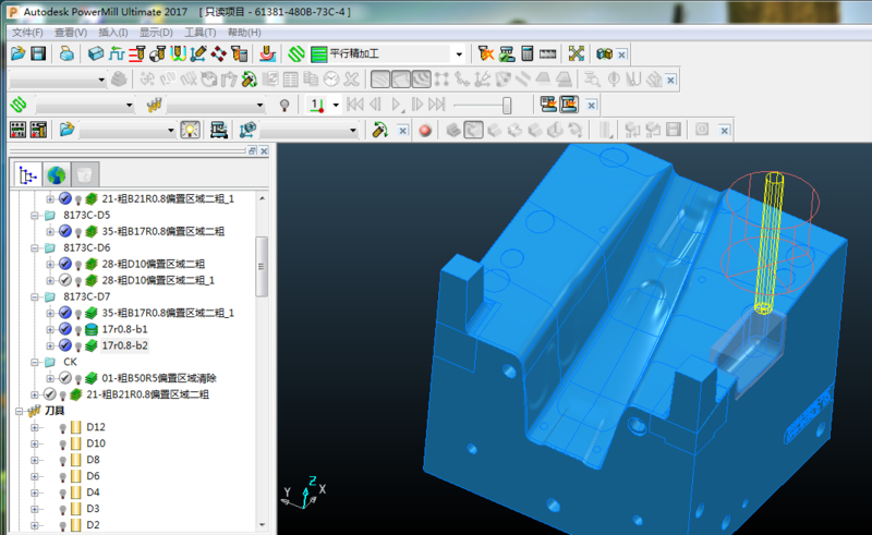

如标题,操作每一步都超级的卡,都要等待一会才反应过来,电脑不算差了,I7和专业显卡,图是扫描逆向做出来的,公司每月都有这样的做,编得十分痛苦

扫描档数据量比普通图档大,计算慢很多,如果经常做这种,建议配工作站级别电脑,如果是外加工,报价最少提高30%
余量1.5,公差可以给到0.1没问题
优胜老师新年好,PM算这种模型超级慢啊,怎么优化呢? 图169422
点分布,用默认设置公差并保留圆弧,公差系数和网格系数设置:0.5-1
优胜老师新年好,PM算这种模型超级慢啊,怎么优化呢? 图169421
 楼主| 发表于 2020-2-3 21:42:08 | 显示全部楼层
光刀用什么参数呢?有没有办法让曲面简化呢
