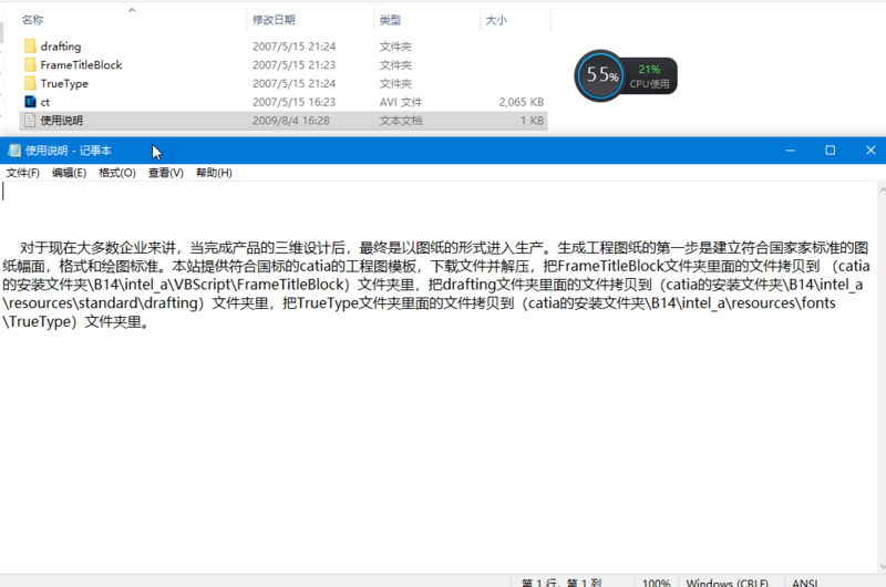

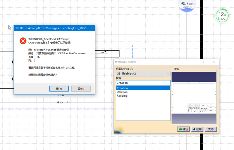

1:请教大家在论坛下载的制图模板运行错误,

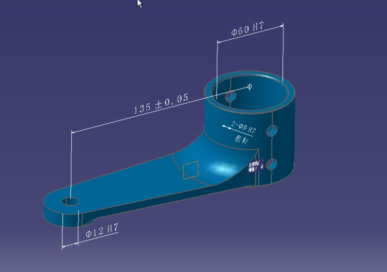

2:3D标注转换2D,显示标注的尺寸。
