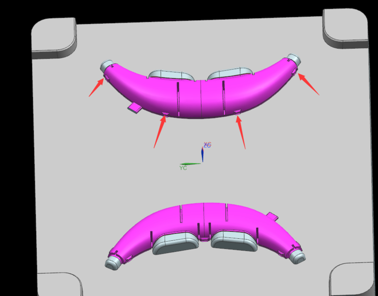

这个需要做内抽块 倒扣过去3厘左右 请老师指导下谢谢麻烦了

这个需要做内抽块 倒扣过去3厘左右 请老师指导下谢谢麻烦了 老师可以帮我做下内抽块吗? 图169317 hhh.zip (423.45 KB, 下载次数: 920)
发表于 2020-1-3 08:36:42 | 显示全部楼层
箭头所指的四个地方都是倒扣  如果做内行位,结构有些复杂  如果要求不高 建议做斜顶 斜顶前模部分做插穿
老师可以帮我做下内抽块吗? 图169319
 楼主| 发表于 2020-1-3 09:16:55 | 显示全部楼层
是比较复杂这个前模做斜面镶块  我希望老师帮我做中间那一个就好 我思路感觉不对
 楼主| 发表于 2020-1-3 10:45:24 | 显示全部楼层
感谢老师的讲解 这个是反行位 非常感谢
